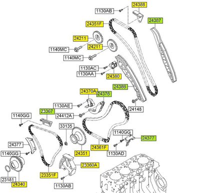

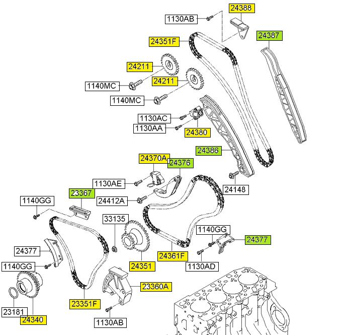

Сообщение Ol228 » 22 окт 2015, 12:56
Странно что сервисмены говорят что за все время поменяли шестерни раз 5. При том что цепи меняют довольно регулярно. Тем более что в их интересах продать побольше з/ч...
На вложенной картинке желтым отметил те позиции что указал "virgana" для замены. Но там есть несколько позиций которые возможно тоже нужно бы заменить (отметил зеленым)? Вроде бы они тоже участвуют в натяжении (успокоении) цепей, нет?

Сообщение Denis_Vladivostok » 22 окт 2015, 13:10
Ol228
Люди просто экономят на шестернях вот и всё.
Успокоители , которые ты отметил зелёным тоже нужно менять, изнашиваются они будь здоров.

Re: Замена цепи ГРМ
Сообщение anton_gl » 22 окт 2015, 13:22
Denis_Vladivostok
По поводу шестерен. Я не экономил и купил все заранее. Но потом как оказалось с масляного насоса хрен ее спресуешь. Заменил вместе с насосом.
И на ТНВД геморой с подбором. Три шестерни приходили (две вернул назад) и ни одна не подошла. Хотя все заказывал по вину и цветным меткам.
На шестернях распредвалов ни визуально, ни простейшими замерами ничего не заметил. А вот коленвала износ был виден невооруженным взглядом. И на маслянном насосе.
Ну а по поводу башмаков, натяжителей и цепей ты прав на все 500%. Менять не задумываясь.
