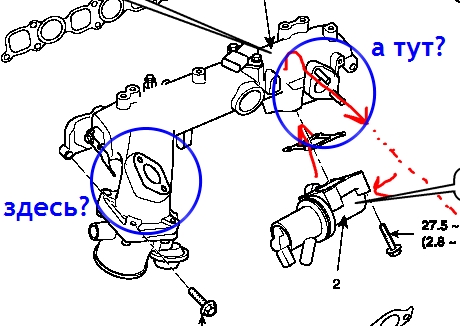

kapger писал(а): для оценки динамики езды ведь хватит отключить этот разъем?
не хватит
kapger писал(а):Где он находится у рестайла?
за термосом (который на фото ниже удален... :D )

Re: "Глушение" ЕГР
Сообщение Nikolay0812 » 18 июн 2013, 12:43
kapger писал(а):А куда именно воткнуть её? Тему читал, но уже давно
Повторение-мать учения :D Картинка Сани (Gubkin) со стр.62
Фланец 3 на картинке.Вырезаешь из пивной банки кружок и просовываешь в прокладку этого фланца(прокладка двойная).Дел на 5 минут.

Сообщение morbid » 18 июн 2013, 12:56
kapger писал(а):полная каша..
такая-же фигя! :D
Zauber писал(а):откручиваем не полностью самовар от впускного, герметиком смазываем заглушку по периметру со стороны впускного (что бы герметичность была) и просто вставляем ее между впускным и самоваром и притягиваем на место...
Как Юра написал можно делать?

Re: "Глушение" ЕГР
Сообщение Nikolay0812 » 18 июн 2013, 13:04
morbid
У Юры -дорестайл и у него немного другой самовар :D
На рестайле,при глушении по временной схеме-ничего откручивать полностью не обязательно.Два болта откручиваешь(фланец №3 на рисунке выше),вытаскиваешь прокладку,вырезаешь заглушку,просовываешь заглушку в прокладку и ставишь прокладку на место.Всё.

Re: "Глушение" ЕГР
Сообщение morbid » 18 июн 2013, 14:01
Коля, одну хватит или обе глушить?
morbid
Сообщения: 7915
Благодарил (а): 76 раз.
Поблагодарили: 302 раз.
Tomato A&P Grill
TLX Korea
Бинар-5Д
Турбосолярыч
Re: "Глушение" ЕГР
Сообщение Nikolay0812 » 18 июн 2013, 18:44
morbid
Хватит и одной(на какое то время,примерно на 2-6месяцев,пока не прогорит).Но лучше глушить и на выпускном(там,где начинается трубка,идущая на сам клапан),но уже серьёзной заглушкой,температура там выше,значительно.
