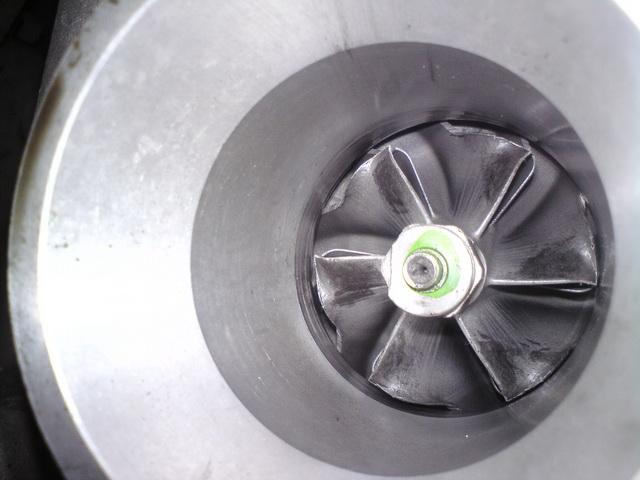

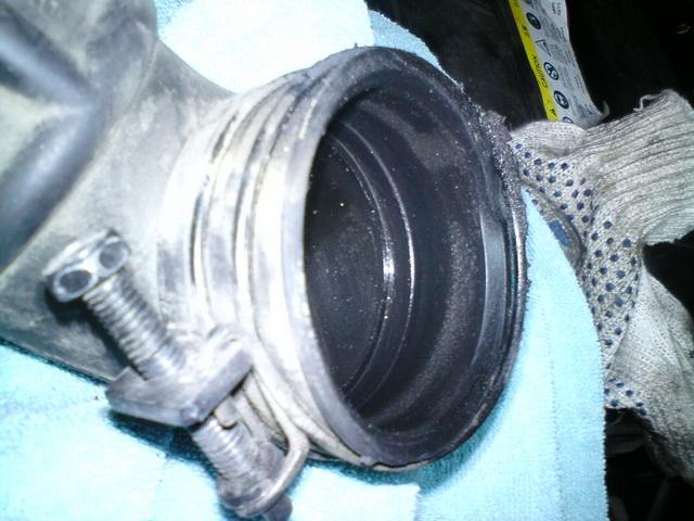

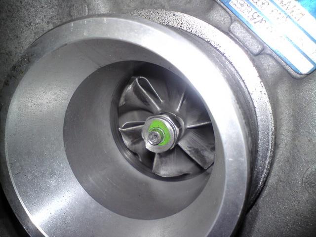

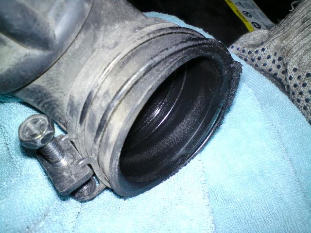

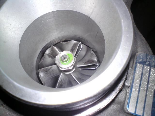

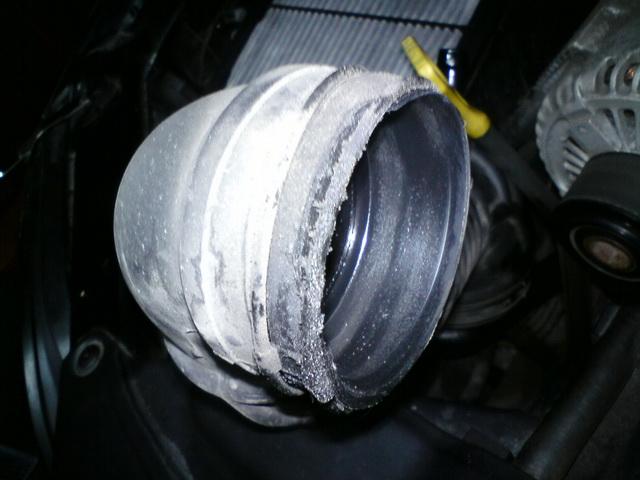

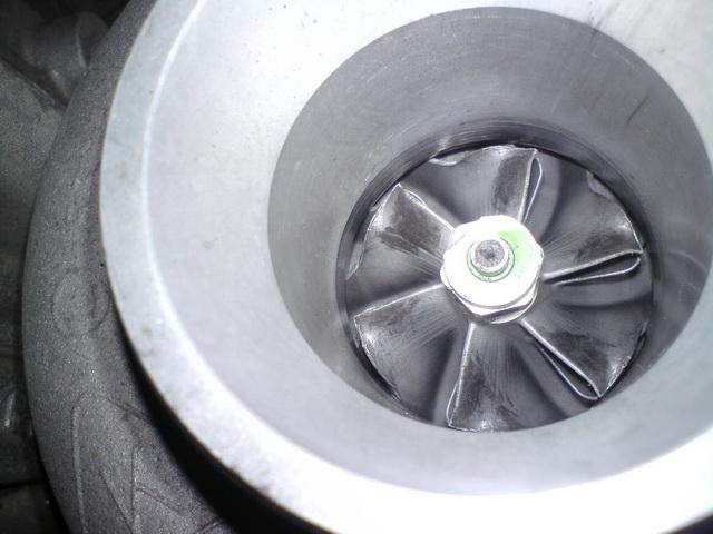

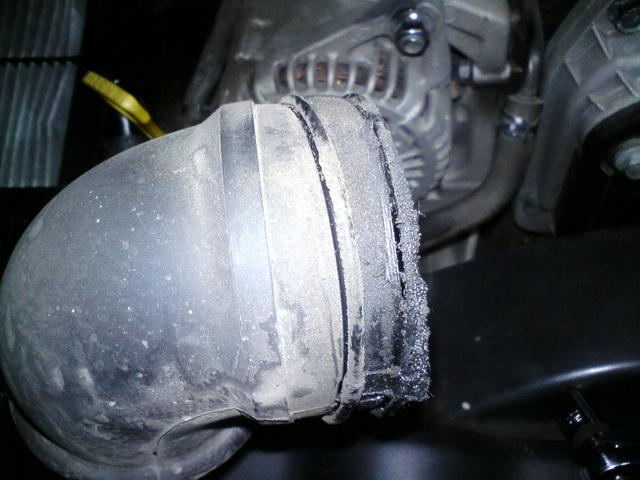

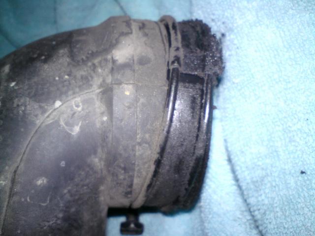

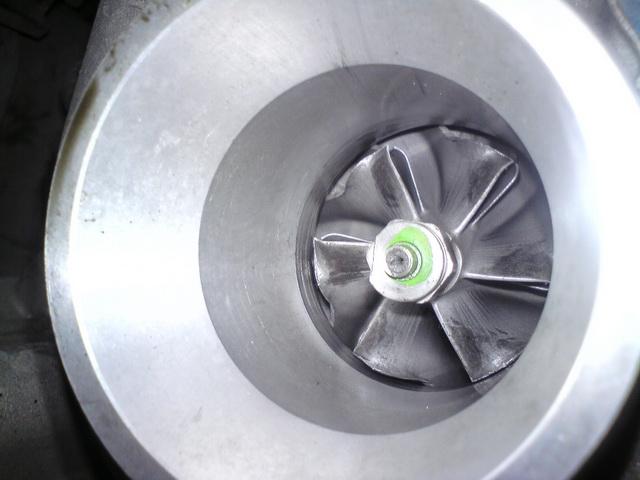

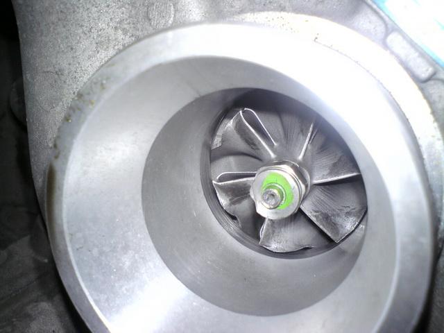

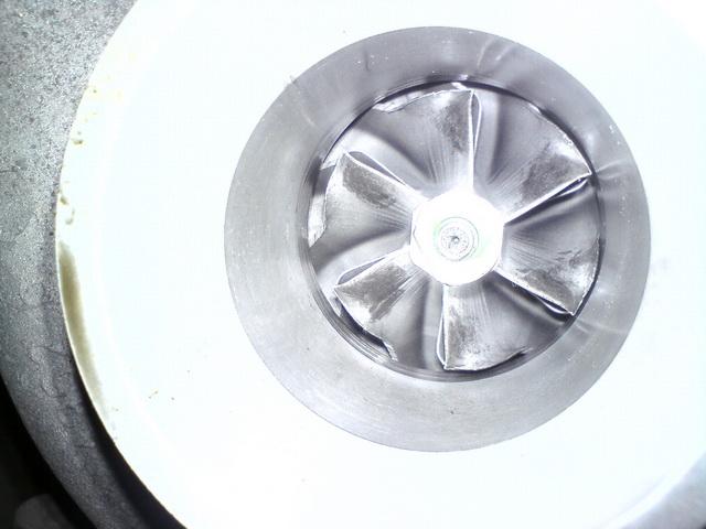

Denis_Vladivostok писал(а):Может поточнее скажешь сколько ты километров наездил с хрюкающей турбиной?
С момента начала хрюканья проехал тысяч десять км. А вот с того момента как она гудеть начала под нагрузкой, пробег составил тысячи три км. Гул был только под нагрузкой, причем при отсоединении трубки от электромагнитного клапана гула не было. Замена клапана результатов не дала. А потом в один прекрасный момент (ехал километров 30 в час, соответственно и обороты были низкие) повалил белый дым (дело было в декабре), обороты один раз скакнули до 4000. Остановился, заглушил - под выхлопной лужа масла. Далее эвакуатор, сервис и замена турбины (которую, кстати, у тебя и покупал).
Denis_Vladivostok писал(а):Ты кстати не обратил внимания на расход топлива после смены турбины?
Да как-то не заморачивался тогда подсчетами расхода.
Причем причина ее смерти выяснилась после ее вскрытия - все потроха были как-будто мелким песком засыпаны (криво стоял патрубок от турбины к воздушному фильтру, видно подсасывала пыль).
Фотографии ниже:
И патрубок:
Сейчас слышен в районе крыльчатки частый негромкий звон при работе на холостых
