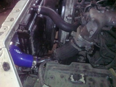

ладно , теоретизируйте дальше ,я пока выложу список чего брал и где , мож кто то захочет практикой заняться , а не только клаву топтать ;)
1. сам кулер - http://tuningsport.ru/catalog/interkule ... 3-mm-5123/
2. силикон угловой переходной ( 2 штукаф ) - http://tuningsport.ru/catalog/payping-s ... logout=yes
3. хомут силовой ( 4 штукаф ) http://tuningsport.ru/catalog/payping-s ... logout=yes
4. хомут силовой ( 2 штукаф) http://tuningsport.ru/catalog/payping-s ... logout=yes

Тоже задался вопросом замены интеркуллера, осталось выяснить вопрос с установкой датчика, который стоит на родном кульке. Алексей Юрьевич Вы как первопрходец в установке на рейстал, куда данный датчик поставили? На фотках установки не увидел :Search:

В заглушку ЕГР на входе впуска.
