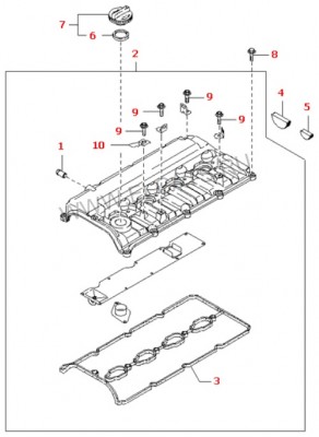

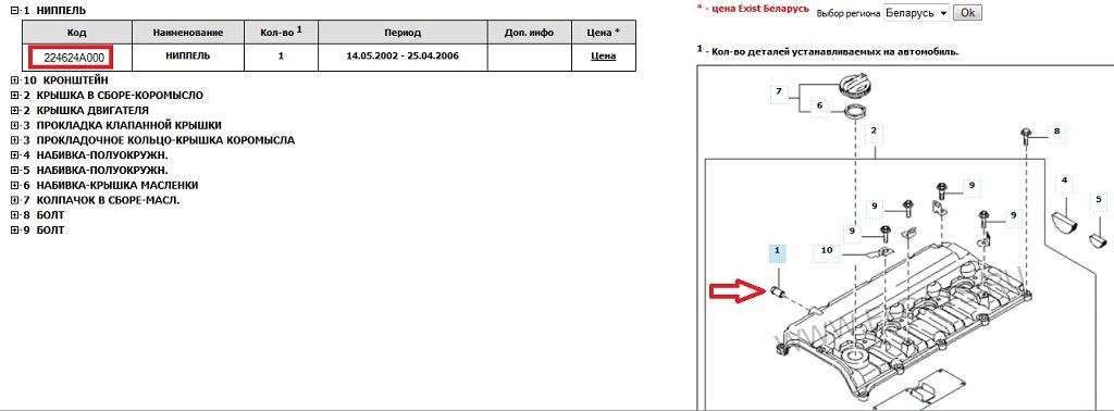

Сообщение Vladimir74 » 28 сен 2013, 00:53
Скажите а то что на фото позиция номер 1 это и есть тот самый сапун ? Я так понимаю на него надевается трубка которая соединена с патрубком воздушного фильтра?
Добавлено через 19 часов 8 минут 15 секунд:
UP темку...Может кто подскажет, это ли тот самый сапун на вентиляцию картера ( под номером 1 )!!!
Никогда не бойся делать то, что ты не умеешь. Помни, ковчег был построен любителем. Профессионалы построили "Титаник".
Vladimir74
Сообщения: 70
Зарегистрирован: 13 сен 2013, 17:04
Откуда: Беларусь
Доп. информация: 2,5 дизель D4CB кареец
Re: Замерз сапун вентиляции картера
Сообщение Андрей59 » 28 сен 2013, 21:02
Под сапуном понимают систему удаления газов при сохранении жидкого содержимого емкости, в зависимости от места установки конструкция может быть сложной или простой, конкретно в наших движках сапун находится в клапанной крышке, а под номером 1 - это его штуцер, то есть часть сапуна.
PS на рисунке алюминиевая крышка.
Сообщение Vladimir74 » 28 сен 2013, 22:22
Получается заменить старый сапун на новый НЕ ПОЛУЧИТСЯ ? Не ужели придётся покупать всю крышку в сборе :shock: чтобы заработала нормально вентиляция?
