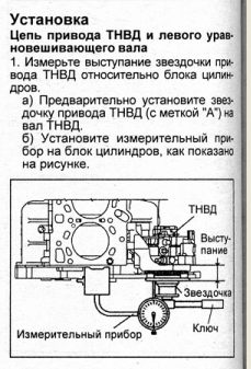

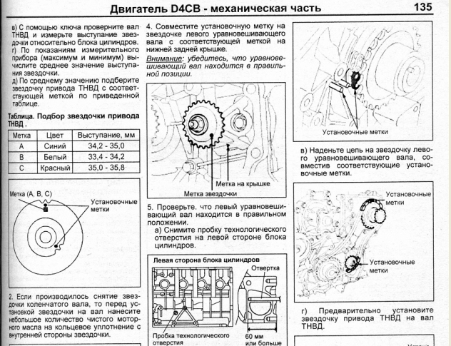

Сообщение brisk » 06 фев 2015, 23:11
У кого есть эта страница в читаемом качестве?
ansuome писал(а):Изображение
Вопрос в звезде ТНВД. По элкатсу по вину бьется три варианта - 243354A000, 243354A011 и 243354A021, по Микрокату только 243354A000.
А сейчас стояла с меткой B, цветных точек вроде не было.
kapger писал(а):243354A010   звездочка ТНВД - MARK B(WHITE) - с белой
243354A011   звездочка ТНВД - MARK B(YELLOW) - с желтой
Судя по этому раз есть B, то моя 243354A010 или 243354A011.
По автодоку 243354A010 заменяет 243354A011, а ее в свою очередь заменяет 243354A002.
Какую же все-таки заказывать?
anton_gl писал(а):Звезда маслонасоса меняется только с насосом. Цена в районе 1400 - 1600 руб.
Цена насоса 261004A012 уже 3700р, а шестерня 261254A010 - 830р., на схеме она отдельный код имеет, почему меняется только в сборе?
И последнее, среднюю цепь не снять без снятия звезды с тнвд? Если так, то вал Тнвд относительно звезды выставляется в определенном положении или непринципиально?

Сообщение USACH » 07 фев 2015, 00:53
brisk писал(а):У кого есть эта страница в читаемом качестве?
Такую,как стояла, "В".Но если есть возможность -мерь,как в скане, 243354A011 звездочка ТНВД - MARK B. 243354A020 звездочка ТНВД - MARK C(RED) - с красной. 243354A021 звездочка ТНВД - MARK C(RED) - с красной
