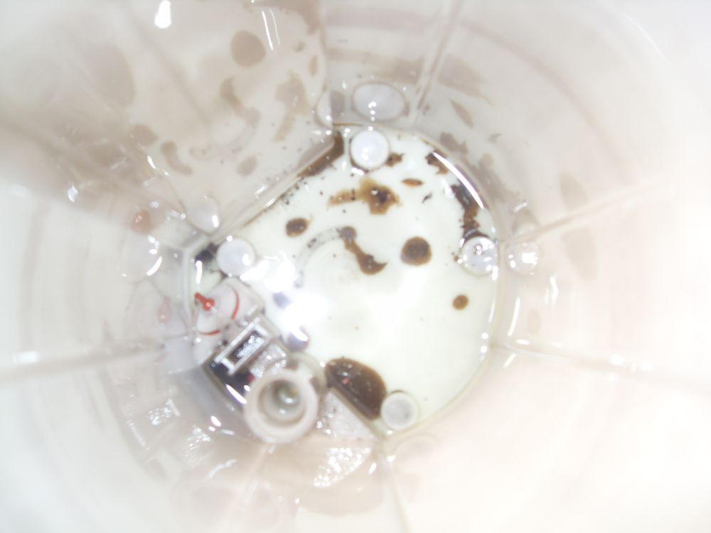

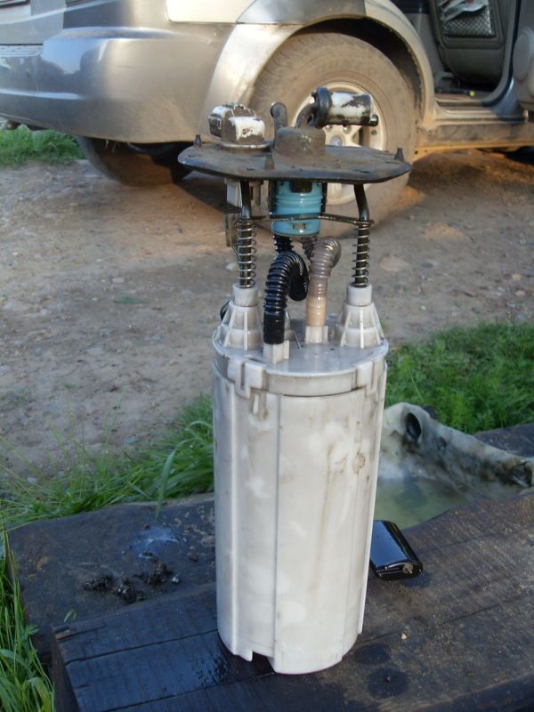

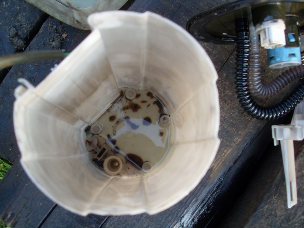

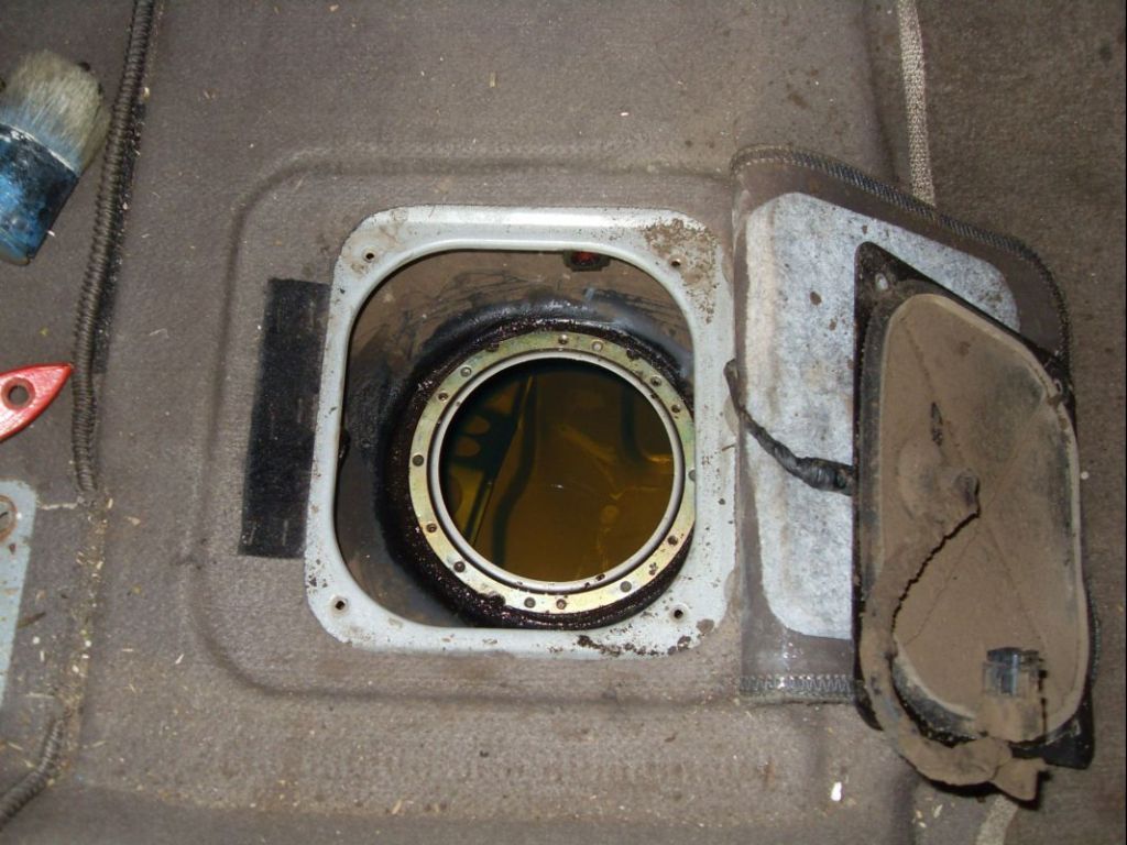

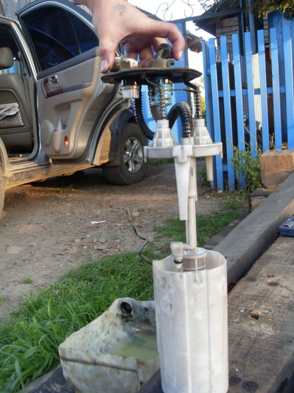

Вчерась вскрыл бак и достал от туда стакан. При тщательном осмотре и вскрытии стакана было обнаруженно:
1.полный стакан солярки :D
2.грамм так 20-30 воды
3.ну и ещё малость грязи и отложений.
В общем картина такая, бак сам по себе идеально чистенький внутри, всё что было обнаруженный в стакане было отделено от солярки и слито в отдельную стеклотару. Вся эта кака была исследована визуально и магнитом, не какой металлической стружки не обнаружено!!!
Вопрос, от кель стружка в доп фильтре??? :shock:
Фото стакана выложу позже.

Стружки было очень мало, но была. А уверен что в баке её нет потому что магнитом проверил и этот стакан так устроен, что всё что прилетает с обратки сперва попадает в стакан. Там обратка типо форсуночки сделана, и она бъёт в лепестковый клапан который открывается и саляра попадает в стакан.
В общем сперва забъётся грязью этот стакан, потом заклинт этот клапан , а потом уже гряз и стружка пойдёт в бак.
/Как то так :o

ну так а чего ты удивляешся= конструляцыя колбы ( сам видиш ) такова , что стружка выйдя из "обратки" сразу в " тудатку" :lol: и засасывается, а у тебя там сразу первый фильтр , куда она и попадает .
мысль словил ? :Yahoo!:
удачи.
