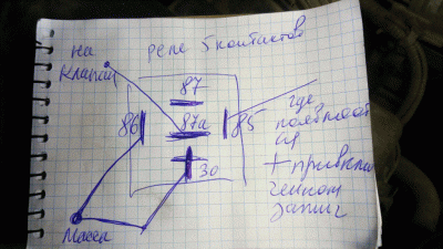

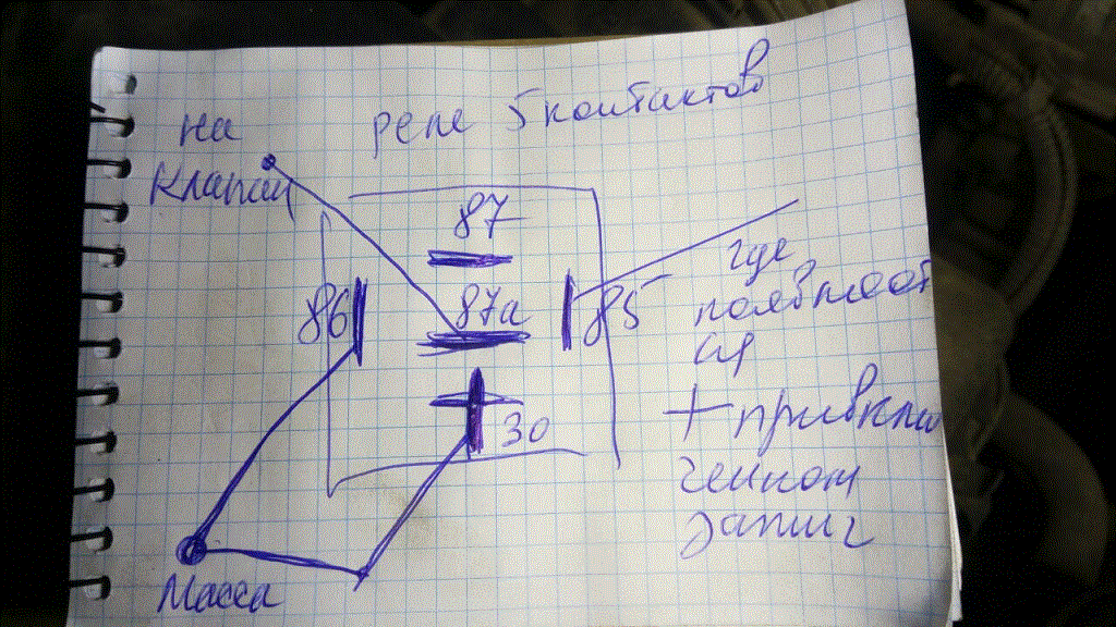

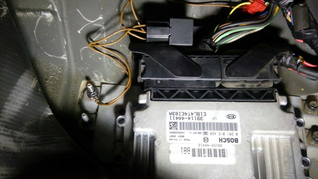

Сообщение petrovih7 » 03 апр 2019, 21:21
Может кому пригодится , при выключении зажигания мягкая глушилка не срабатывает, при нажатии рукой двигатель глохнет, при проверке обнаружил по схеме нет управляющего сигнала на клапан от мозгов, цепь целая, не стал мучить ЭБУ возможно драйвер управления вышел из строя, использовал обычное реле, которое включалось при выключении зажигания и подавала импульс на клапан.
