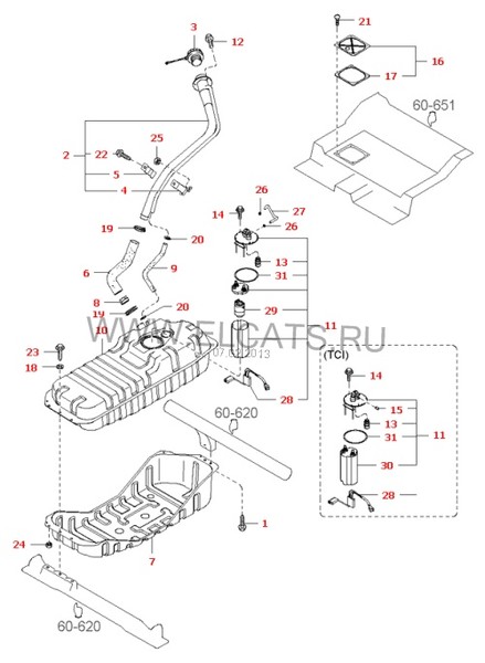

Denis_Vladivostok писал(а):У меня после отсечки входит от 13 до 15 литров, заканчиваю заправляться когда уровень встанет у горловины.
Я когда так заправлялся, у меня часть топлива через сопун бака выходила. Это я заметил, когда после таких полных заправок, на яму заехал и случайно увидел.

Doz79 писал(а): сопун бака выходила
Сапун в заливной крышке. А текло под заборник скорее всего.

Сообщение Denis_Vladivostok » 07 фев 2013, 10:33
Doz79
У меня было такое, весь бак мокрый был, поменял клапан в баке и фильтрик, который на трубку одет на баке и всё проблем нет, эти запчасти копеечные. Себе сразу заказал 2 к-та

Re: Большой расход топлива
Сообщение Stas32 » 07 фев 2013, 10:47
Denis_Vladivostok писал(а):Ты не прав.
Возможно. Я снимал бак для мойки. С верху трубок с фильтром нет, кроме топливных двигателя и вебасто и заливной с сапуном.
Изображение А вот фильтра я там не видел
Сообщение Denis_Vladivostok » 07 фев 2013, 12:12
Stas32
У тебя дорестайл, на рестайле стоит.
