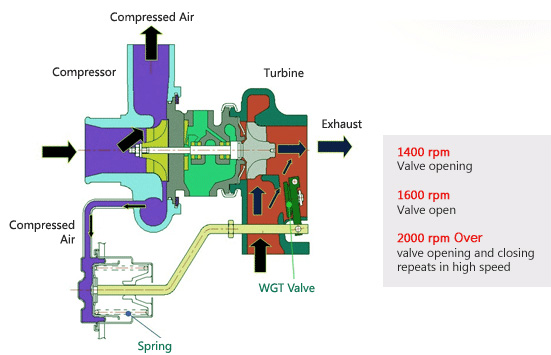

На WGT турбине актуатор работает по давлению наддува, не от вакуума, связан непосредственно с диффузором компрессора, открывает перепускной клапан.
Вот картинка, для понимания работы актуатора на WGT турбине:

Николай, не про клапан, а про актуатор. На WGT он тоже настраивается.
Вопрос соответствует названию темы, в названии ни слова про регулируемую геометрию (VGT).
