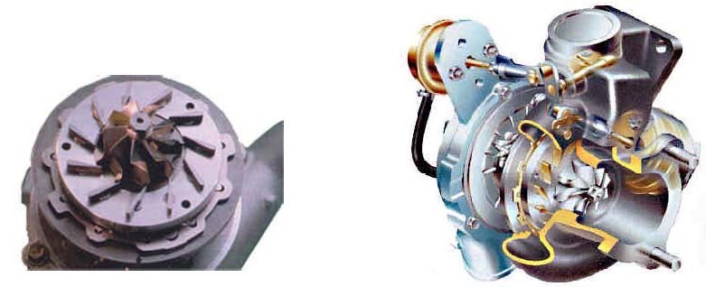

Может где-то описано, как этот рычаг крепится к закрылкам? Всё пытаюсь понять, в каком месте там люфт

Рисунок вам в помощь. На турбине Соренто - точно такой же принцип работы соплового механизма лопаток.

Картинка полезная для понимания механизма работы, но по ней оценить, в каком месте мог возникнуть люфт не могу. То ли это мест соединения рычага с механизмом, то ли в самом механизме.

Если люфт внутри, то видимо так. Я лишь предполагаю, что рычаг крепится к поворотной части механизма лопаток как-нибудь вроде этого (рис. 1):
И, опять же по моим предположениям, в пазу рычага могла образоваться выработка (рис. 2), что и приводит к люфту.
Это чисто умозрительные предположения, как сделано в реальности я не знаю и поэтому-то я хотел взглянуть на это "вживую".
