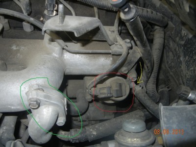

Сообщение ionovvvvv » 08 авг 2013, 09:46
Всё, заюсь!!! ПО моему эта тема просто ребус какойто!!!! Прочитав первые страниц 10, а потом еще выборочно штук 20 я так и не понял КАК ЗАГЛУШИТЬ ЕГР и ГДЕ ОН НАХОДИТСЯ на дорестайле!!!!!!!!!!!!!!!!! Может я конечно полный тупень, но люди, ткните носом где смотреть. На второй странице фото, желтая стрелочка - круто, но у меня под капотом нет такой штуки.
Может все же (это предложение к модераторам) в самое начало темы вывестиь процедуру глушения ЕГР с фотами и поэтапно!!!
Люди, просто очень надо попробовать заглушить этот клапан, т.к. у меня сейчас машина ваще не едет пока не набирет 2000 об, а это почти секунд 6 при педали газа в пол!!! Почитав тему "вялый отклик на педаль газа" пришел к выводу что один из вариантов решения этой проблемы - это заглушить ЕГР, но пока нет ясности, как это сделать!!!!!!

Re: "Глушение" ЕГР
Сообщение ionovvvvv » 08 авг 2013, 12:12
ВОт ФОТО!!! Я так думаю, что ЕГР это то что обведено красным кругом ( kapger прислал похожую фотку) , а если заглянуть по направлению желтой стрелки, то там можно увидеть гофру железную и соединительный фланец, один болт виден, другой нет. Вопрос: где глушить, куда желтая стрелка указывает или же где зеленым я обвел. (конечно хочется где зеленым, подлезть проще)

Сообщение ionovvvvv » 09 авг 2013, 00:31
diman82 писал(а):У меня такой же. Если честно но я так и не понял как его открутить снизу возле блока.
и не надо.
УРРРРРА :Yahoo!: :Yahoo!: :Yahoo!:
Победа, открутил два болта что обведены зеленым, оттянул маленькой такой монтировочкой этот патрубок с фланцем, вынул оттуда две рдные проклаки, вставил туда медную пластину толщиной 1,5 мм (какую мне нашел батя) и О чудо, машина снова помчалась, дымок лишь при перегазовках, аж буксануть можно на асфальте при нажитии тапки в пол!!!! Вощем глушим ЕГР и кайфуем!!!!!
Кстати, пластину медную обжег газовой горелкой (которая от балонов для туристической плитки) чтоб при оьбжатии более поддатливой была и гермтичнее встала!
Спасибо всем в этой теме!!!!
