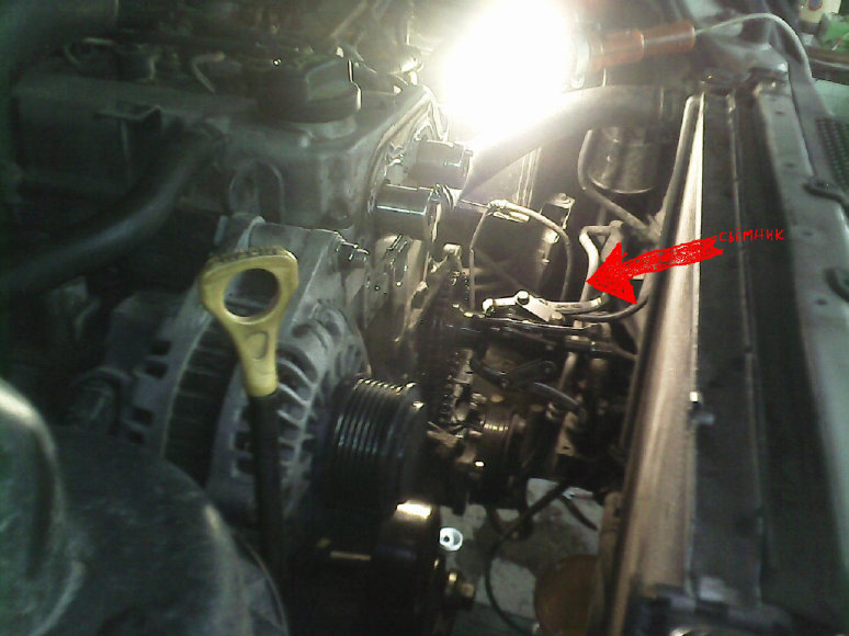

как выставить шестерню тнвд относительно тнвд ,так как вал тнвд имеет конус,( шпонки на вале нет )?????????

URS6363 писал(а):как выставить шестерню тнвд относительно тнвд ,так как вал тнвд имеет конус
НИКАК,а зачем ?

Дима спасибо за ответ. согласен, для чего метки на шестерни возникает вопрос?

метки для установки фаз( нужно же как то совместить распредвалы и коленвал ), а самому тнвд без разницы как стоять .

Дима я все понял,шестерня тнвд используется как промежуточная между коленом и разпредвалами.Еще вопрос где можно найти чертеж приспособы для снятия шестерни тнвд (если не найду сделаю нверно сам). Зарание благодарен за ответ.

Мне съёмником снимали
