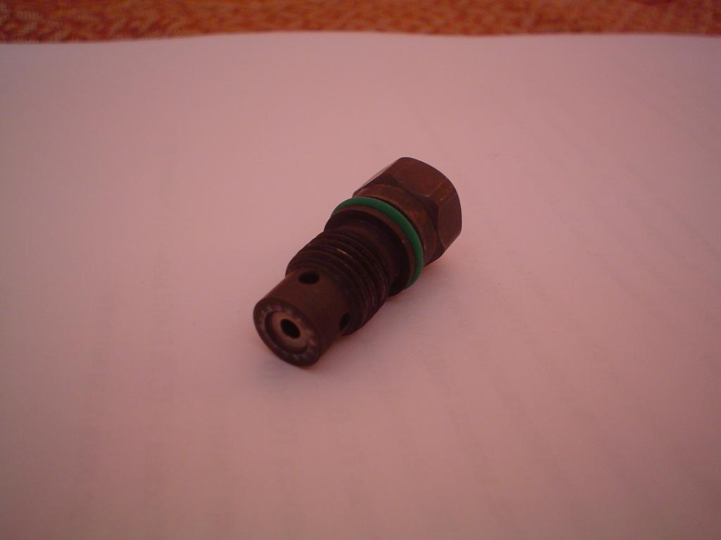

Собственно вопрос,а где он стоит,случаем не на впускном коллекторе???

Прошу прощения,а.что это за клапан такой? Знаю клапан-дозатор (стоит на ТНВД),знаю аварийный клапан (стоит в торце топливной рейки).а клапана отсечки не знаю?

Лично я имел ввиду про отсечку топлива.

На ТНВД стоит два клапана, который из них интересует?

Меня интересует тот клапан,при отключении которого мотор не заведется,а просто будет крутить. В книге по ремонту сказано-отключите клапан отсечки ТНВД. На фотках по-ходу какой-то из них он. Какой?

тада нижний

Здравствуйте сорентоводы подскажите на ТНВД два клапана можно по конкретней узнать какой из них срабатывает при включении зажигания (Ведь когда заводится то звук при включении зажигания бзззз а когда не заводится то цк цк цк).

Тот, к которому подводится напряжение
Т.е. клапан-регулятор.

RUS_03 писал(а):какой из них срабатывает
Ответ
Артем13 писал(а):Вот он на насосе.

Спасибо сегодня если погода позволит попробую его посмотреть ,а то машинка стоит на улице.
