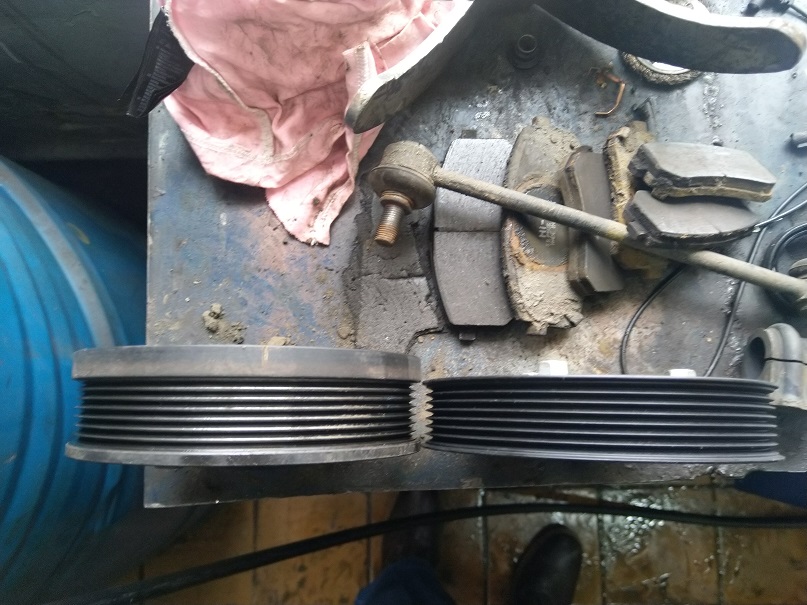

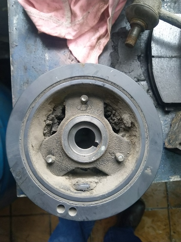

Сообщение Серый66 » 04 фев 2021, 15:51
Сегодня поменял в сервисе шкив.Когда сняли мой, понял в чем отличия 23123-4A020 от 23123-4A700.Первый и родной, по толше, тяжелее.Новый встал хорошо.Болт не менял. Состояние нового.По ощущениям, значительно уменьшилась вибрация в салоне.Дальше буду наблюдать.

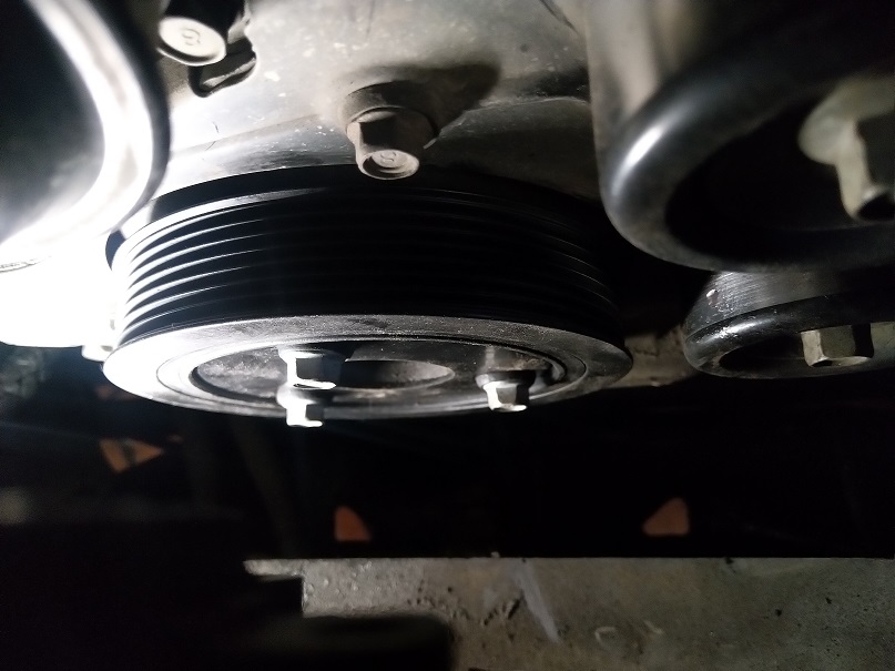

Добрый день. Помогите советом. Можно ли заменить шкиф на двигател 2002 на шкиф от двигателя 2005 года. На старом есть только центральное отверстие, а на новом кроме центрального еще 3 болта, которые крепят демпфер.

Re: Дизель 2,5 демпфер крутильных колебаний шкива
Сообщение ВЕЛ » 12 июн 2022, 11:01
soric 2020 писал(а):а на новом кроме центрального еще 3 болта, которые крепят демпфер.
Три болта крепят не пойми что...
Я так и не понял функциональное назначение вот той шняги из
пластика, трёх втулочек (это чтобы не раздавить пластик), трёх
болтиков и типа сплена...
Демпфер, для понимания, залит между внутренним корпусом,
крепящимся к коленвалу, и наружным диском, с ручейковыми
канавками, под ремень навесных агрегатов.
