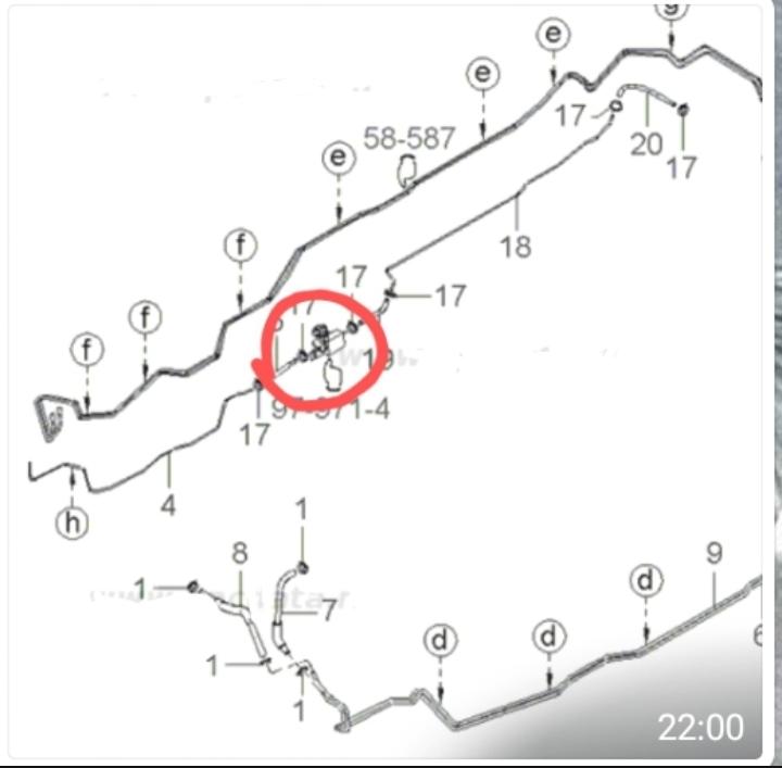

Всем доброго времени суток. Перестал заводиться и мой сорик. Форсунки на слив проверял. Льет 1-ая безумно много, остальные три стоят новые. Спасибо Форсунычу за форсунки. Но четвертая начинает сливать потихоньку. Поставил прозрачный шланг на подачу топлива с лягушки, а там воздух. Затем обошел лягушку и напрямую с бака качал и опять воздух. С канистры качал - воздуха нет. Подскажите пожалуйста, в какую сторону двигаться?
И может кто подсказать, что за деталь на фото? А то у меня ее нет.
