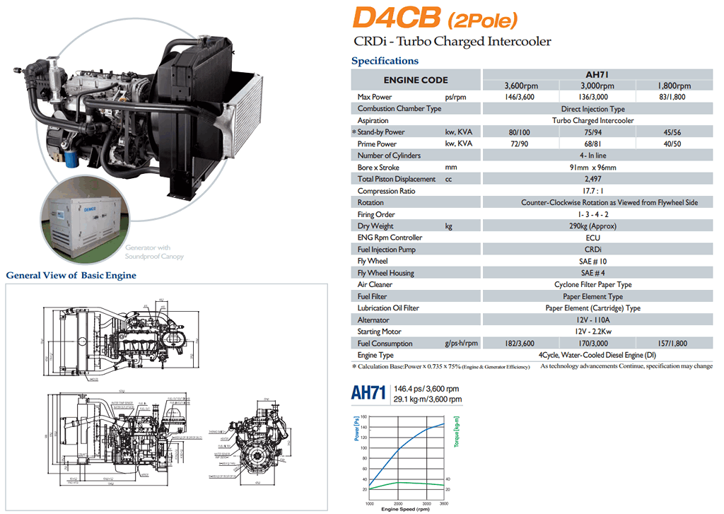

Сообщение Gubkin » 14 авг 2016, 11:36
Нашел тут http://www.hyundaiengine.com/data/ENGINE%20CATALOG.pdf
Наш D4CB
Оказывается не списали ещё дедулю на пенсию, трудиться в катерах ))
Re: Происхождение дизельного двигателя D4CB
Сообщение ВЕЛ » 15 авг 2016, 15:35
Вот этого у него интеркуллер, от это я понимаю! :D
