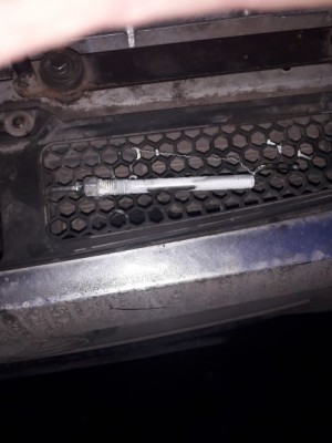

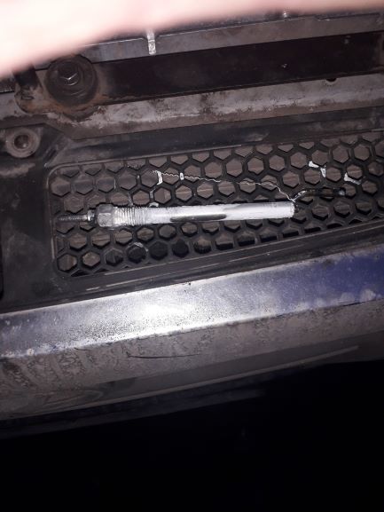

Всем привет, прошло наверное больше года как поставил контроль свечей накала , и вот в самое подходящее время ,зимой одна умерла. Выкрутить не составило труда, выкрутить и обломить кончик и закрутить заняло не более 15 минут. Осталось купить свечку и повторить процедуру.

Двигатель 145 2.5 Схема ранее обсуждалась тут. А обломанную закрутил чтобы кончик не остался в гбц. Кончик свечи соответственно выкинул.Свечки нет запасной. 223 Страница начало обсуждения.

парни я выкрутил горелую но в целом состоянии свечу, новой нет в машине, обломал кончик и выкинул его, а свечку вкрутил . Как можно ездить с с пустым отверстием? Доказал то что контроль свечей не бесполезен, так понятнее?
