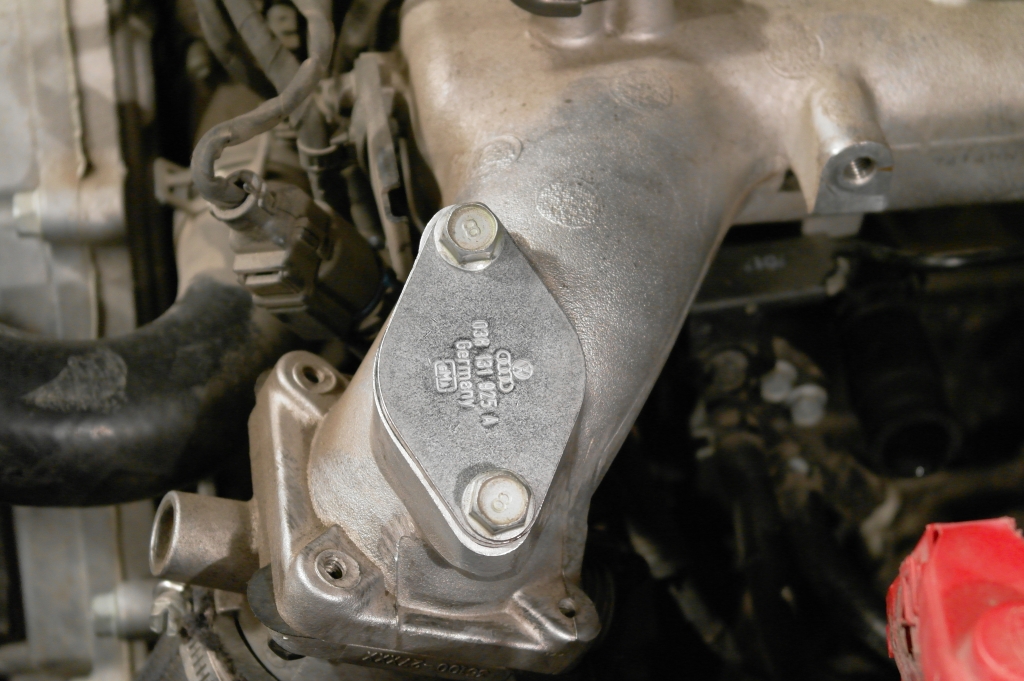

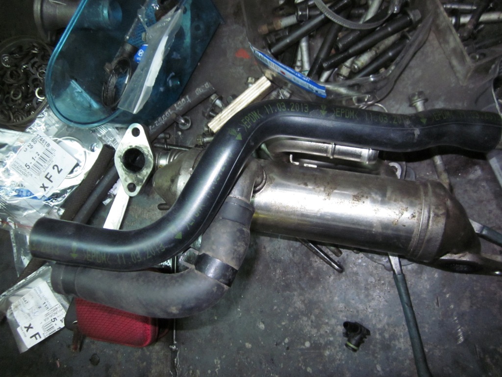

Сообщение almev » 27 авг 2016, 21:09
ivory345 писал(а):И на всякий случай,отвод от егр такого же диаметра/размера, как и остальные два
Если еще актуально...
Нет, у отвода от ЕГР "межболтовое расстояние" меньше, чем у 2-х самоварных.
Если надо, могу завтра померить.
Добавлено через 23 часа 41 минуту 42 секунды:

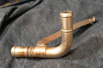

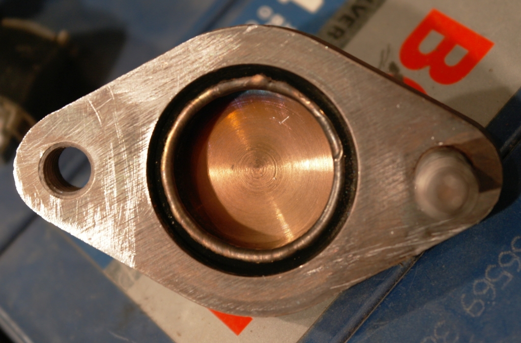

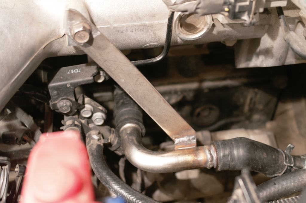

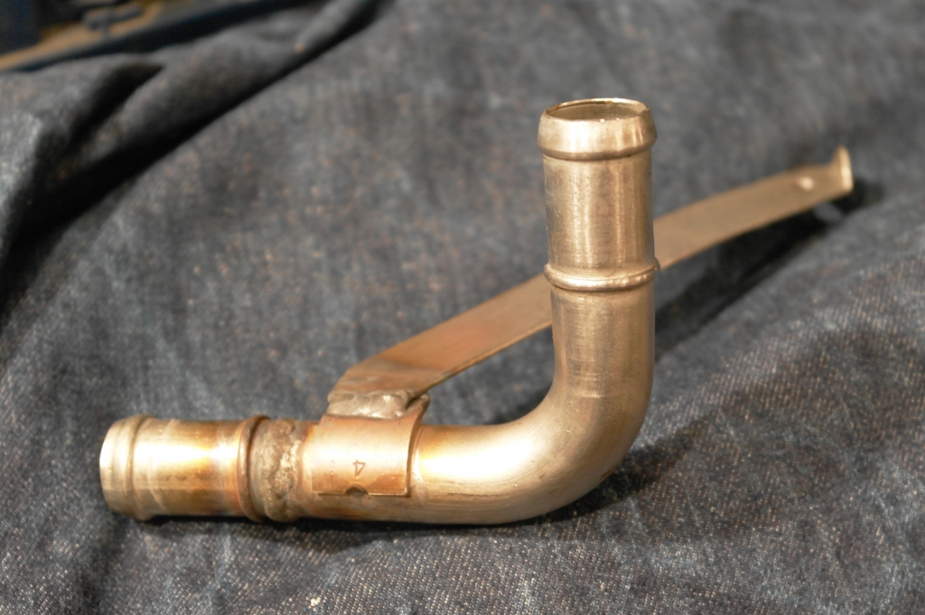

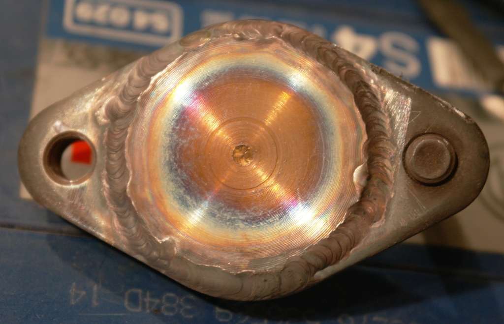

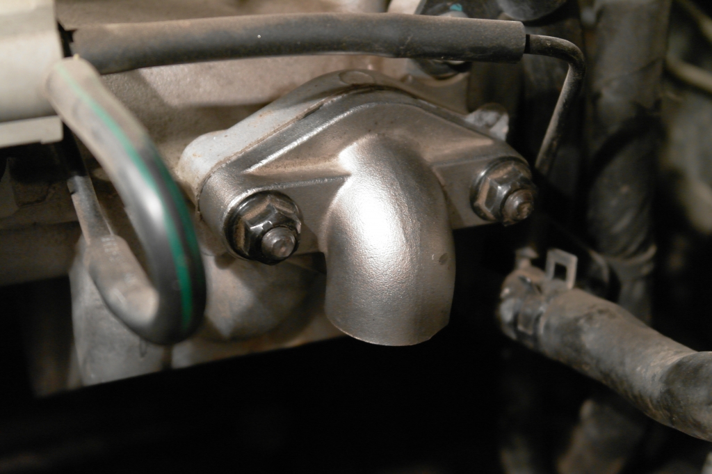

Сегодня занимался ампутацией "лишних запчастей": ЕГР, самовара и трубок.
А до этого момента приобрел две заглушки VAG 038131925A и прокладки 069131547D.
Хотел (и поставил) одну прокладку на впускной,
а другую на выпускной (по подсказке одноклубника), в то место где идет отвод газов в ЕГР...
Когда разобрал самовар и снял трубки, выяснилось, что 925А прокладка большая для выпускной стороны.
Но идея, как обойтись штатными з\ч пришла быстро :)

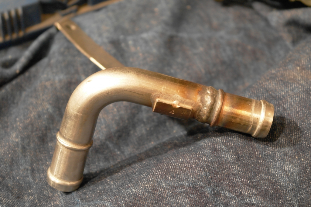

Обрезаем трубку и оставляем фланец, а отверстия фланца завариваем подходящим пятаком. Я взял нерж. 4мм.
Заглушка готова. Прокладку используем заводскую.
Теперь необходимо соединить резиновые трубки ОЖ.
Для этого использовал самоварные трубки. Обрезал по размеру и сварил их вместе.
Так же приварил крепление из полоски нерж. 2мм. для того, что бы их не "колбасило" под капотом :)
А так, можно вообще не покупать заглушки, а так же использовать самоварные з\ч.

Re: "Глушение" ЕГР
Сообщение мухтар » 28 авг 2016, 21:33
Легко и без проблем.
Думаю что, теперь у многих отпадут вопросы как заглушить ЕГР.
Вот только не забудь на трубках поставить хомуты на место. :roll:
