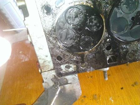

У меня была такая фигня, но в первом цилиндре, грешил на помпу, но замена не помогла. Машину только купил-не грел, не гонял. В итоге с помощью зеркальца смогли увидеть течь из под головы, а там вот такая штука:

Так и у меня не парило, уровень не уходил, а один прекрасный момент я выхожу на парковку, а под машиной лужа.
по пробегу точно не скажу, т.к предыдущий хозяин менял двиг, но голова осталась старой на момент покупки тысяч 80.
