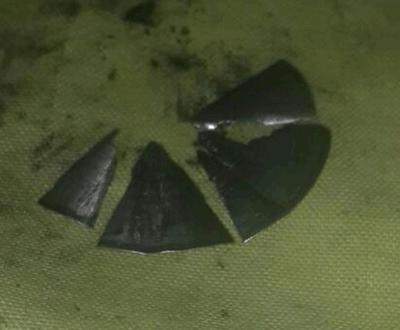

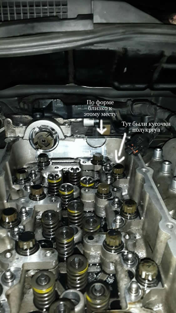

Приветствую.
Снял недавно распредвалы, обнаружил в правом дальнем углу ГБЦ, в масле, кусочки металла, собрав их, получил полукруг. По форме и размерам примерно похож на полукруг на самом ГБЦ, на месте примыкания распредвала .
Сам правый распредвал на том конце без следов выработки, место примыкания к ГБЦ тоже без потертостей.
Кто нибудь может догадаться, что это за полукруг?

Не могло это быть какой-нибудь регулировочной шайбой продольного смещения распредвала?

N4off писал(а):Не могло это быть какой-нибудь регулировочной шайбой
Нет там никаких шайб
Первое, на магнит проверить надо
Gubkin писал(а):что за масло было, какие интервалы ?
Причём здесь масло?
До этого клапанная крышка снималась?

Giz писал(а):Нет там никаких шайб
Не совсем знаю конструкцию этого мотора, просто было предположение, что с помощью этой шайбы пытались сместить распредвал продольно. Чтобы с изношенных мест отойти..

Лёха Юрич писал(а):если не магнитится - стружка от головки.
Вот только если стружка, но что то больно правильной формы
Добавлено через 2 минуты 5 секунд:
N4off писал(а):Не совсем знаю конструкцию этого мотора, просто было предположение, что с помощью этой шайбы пытались сместить распредвал продольно. Чтобы с изношенных мест отойти..
Распредвал без выработки, рокеры с малой выработкой
Добавлено через 1 минуту 58 секунд:
Giz писал(а):Первое, на магнит проверить надо
Крышка снималась (наверное и не раз), но куски эти были утонувшие в масленом канале...
Куски не магнтитятся
Остаток стружки от фрезеровки каналов, плохо продута и промыта была
На новых головках такое часто
