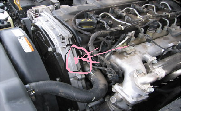

течет масло из под крышки, что может быть помогите????

Помочь может только снятие крышки,чистка старого,и нанесения нового герметика!Удачи в ремонте! 8)

Это обычное явление после замены цепей ГРМ. Идеально нанести герметик, при установке крышки, получается не часто. У меня получилось 2 раза из 3-х :D Сейчас есть небольшое "потение" в одном месте. Не криминал. Забил.
Устранить можно. Снять крышку, зачистить крышку и блок от старого герметика, нанести новый. Т.к. опыта нет, с первого раза может не получиться.

Я сделал проще, прогретый движок, очистил обезжиривателем всё сопливившееся масло и сверху прозрачный герметик нанёс и пальцем размазал, сделал накладку на шов) Пока проблем нет, больше не сопливит) :crazy:
