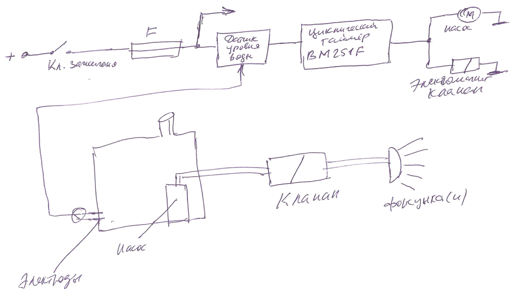

Рассказываю. Бачок для воды, электронасос и шланги - ВАЗовские, электромагнитный клапан тоже ВАЗовский, датчик уровня воды в бачке - самодельный. Циклический таймер BM251F куплен в "Мастеркит", форсунки могут быть разные, ВАЗовские от омывателя лобового стекла, либо от ГАЗ-3102 омывателя фар. Циклический таймер подает напряжение на насос и электроклапан на 3 секунды с паузой в 3 минуты, при условии, что в баке есть вода. Форсунка или форсунки крепятся на бампер напротив радиатора интеркулера. Бачок крепится там, где должен стоять вебасто, остальное где придется. Электроды датчика воды - саморезы через резиновые уплотнители. Датчик воды - необязателен. Об эффективности сказать пока не могу - наступили холода и сейчас не пользуюсь.
Добавлено через 1 минуту 59 секунд:
Сейчас рисунок уменьшу и прикреплю.
Добавлено через 2 минуты 23 секунды:
То рисунок большой, то сообщение короткое..
