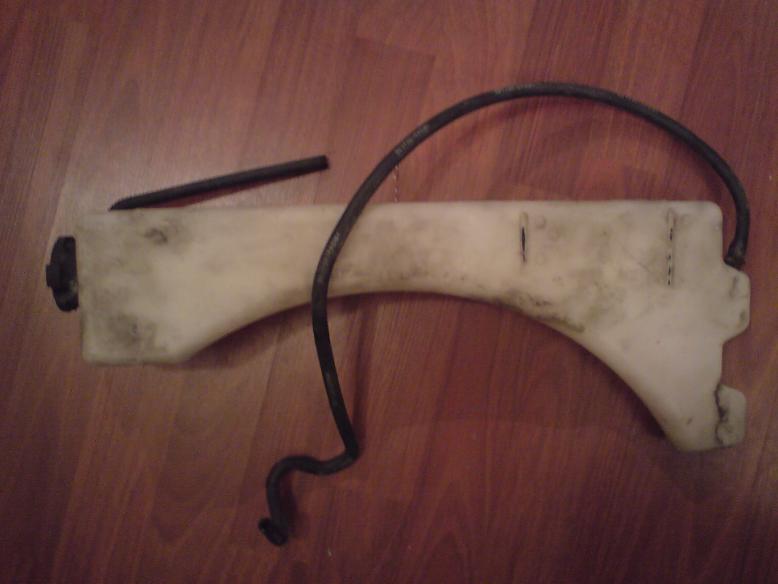

Лопнул расширительный бачок ОЖ ДВС. З/частей (т.е. бачка) для данного автомобиля в наших магазинах нет, нужно заказывать, а по времени это не менее недели. На выходных наметил поездку в столицу. Подскажите пожалуйста, кто сталкивался с данной проблемой, может подойдет, временно, бачок от другой какой машинки, чтобы доехать до столицы.

Я ставил плоский бачок от Волги или Газели. По креплению не подходит, но закрепить и доехать можно(сам гонял дней десять). Только учти что объем у Газовского меньше литра на 2. Будешь менять на родной- придется доливать.

Взял бачок от Волги-3110, "нарастил" штатное крепление с помощью металлических пластин, развернул патрубок от тройника, чтобы подходил и сильно не изгибался, заменил патрубок идущий от радиатора (штатный короче, чем нужно). Сегодня немного ездил, пока все в норме.

У меня этим летом бачек тоже лопнул по днищу на трассе. Практически идеально по диаметру шлангов подходит бачек от ВАЗ 2110 (десятка), только на нем нужно заглушить один выход на шланг лишний (который в десятке идет на печку), а два остальных по диаметру подходят. Одеваем, зажимаем хомутами шланги, крепим сам бачек к кронштейну , на котором родной крепился (в моем случае крепил бинтами, ремнем от сумки и проволокой) и поехали. Приехал из отпуска и уже 2 неделю катаюсь с таким бачком. Жду, пока родной привезут.

Я старый клеил раз пять разными эпоксидками, обезжиривал и зачищал до бела - толку ноль. Трескался в многих местах вдоль рёбер жёсткости. Потом в очередной раз решил подойти к проблеме по-серьёзному: зачистил, купил эпоксидный клей, обезжирил поверхность днища бачка и клеил слой за слоем стеклоткань с эпоксидкой, каждый слой грел феном (клей сначала лучше растекался и потом схватывался). Всего на всё дно бачка шесть слоёв, больше стеклоткани не было. Конечно об эстетической стороне зрелища лучше не вспоминать. Затем вспомнив, что в предыдущие разы бачок при заполнении не сопливил, а начинал течь потом, под давлением, решил не дать дну деформироваться в процессе эксплуатации. Для этого подошёл кусок фанеры толщиной 12 мм, аккуратно вырезаный по периметру днища бачка. Тупо пока весь этот полу-мягкий сэндвич не затвердел, приклеил на ту-же эпоксидку на фанеру. Сохло сутки. Полтора года - полёт нормальный, нигде ни капли.
Конечно делалось как временная мера, до покупки нового, потом постепенно забылось и сейчас про него даже не вспоминается. Нужды нет.

Вчера обнаружил течь по лопнувшим ребрам жесткости на дне бачка, съездил к товарищам которые ремонтируют пластик, маркировки пластика на бачке нет, похож на карболит, который не паяется, попробовали запаять - не паяется. У товарища на Ниве посмотрел бачек, отвод для большого патрубка направлен вниз, решил, что не подойдет, однако в магазине показали бачек на Ниву, где этот патрубок направлен более горизонтально (градусов 45 к горизонту), встал без перекоса шлангов. Цена у нас 200р бачек, 80р пробка, наши магазины за родной (254303Е201) просят 5тр, Экзист - 2.2тр и месяца полтора ожидания. Позже соорудю кронштейн, пока просто лежит на Вебасте.
