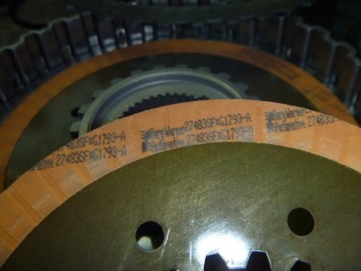

Сообщение Soric 1 » 09 дек 2015, 20:11
Подскажите число дисков в Муфте :pardon:
А можно её восстановить ремонтом - без замены %)

Сообщение Soric 1 » 10 дек 2015, 01:07
andrew13 писал(а):Вот
СПАСИБО !!!
Прикольная тема :wink: но Жидковато на вид
И дороговато: 6 или 8 феродо по 350 р. + доставка + чем-то клеить + отвалятся после первого букса = Всё на смарку :big_boss:

Сообщение andrew13 » 10 дек 2015, 08:53
Раз выдержит. И даже 5. :D Но по опыту старших товарищей фордоводов все равно долго не проживет. Старшие потому что полностью аналогичная 4405 и т.п. у них появились еще в 90. По их же опыту проще заменить на более надежную и забыть. Поэтому и ищу размеры/шлицы входного вала с коробки в раздатку, чтобы подобрать понадежнее. :)
