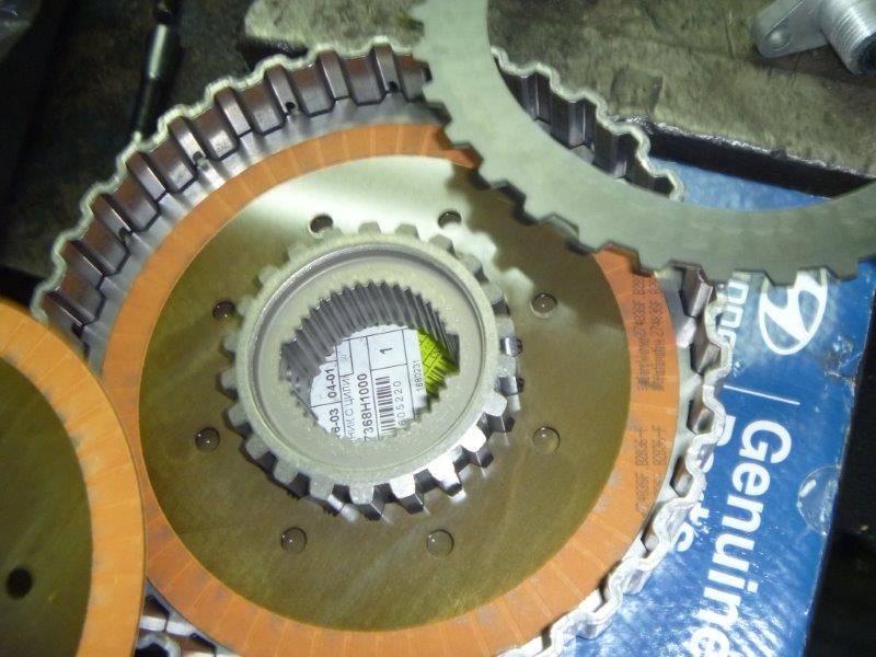

Народ вопрос на засыпку-сколько всего дисков с ферродо стоит в ТОД раздатке.
Просто разбирал у товарища раздатку на террике, и возникло подозрение, что дисков меньше чем нужно.

По-моемому 11!!!
Вот тема Тема: Муфта раздатки 47368H1000 . Две разные под одним номером???, Сообщение #614246, Автор: deka
Но они бывают разной конструкции, на фото видно!!

Прикольные фотки "Найди 3 различия". Тема как родилась, так сразу и умерла - интересно откуда взята фото 2. Попробуй вставить внутреннюю/маленькую шестерню в собранный блок - не встанет!!!

Soric 1 писал(а):Прикольные фотки "Найди 3 различия". Тема как родилась, так сразу и умерла - интересно откуда взята фото 2. Попробуй вставить внутреннюю/маленькую шестерню в собранный блок - не встанет!!!
Потому, что шестерня имеет сужение в начале и сделано так что бы правильно устанавливалась на вал, сначала надевается корпус сцепления , потом кольцо и только потом шестерня на вал правильной стороной, а потом поочерёдно диски!!!
