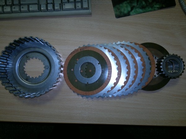

Прикупил себе оригинальную муфту раздатки. Пришла вот такая
А в мануале по переборке нашей раздатки стоит вот такая
Умные люди говорят, что это одно и тоже, взаимозаменяемо, если менять сразу комплект.
Кто знает, в чем отличия? И как у них с ресурсом?
Слышал много жалоб от рестайлов на долговечность муфты.
Не может быть это связано с ущербностью новой (как мне пришла) муфты?
Не охота ставить "быструю" муфту ...

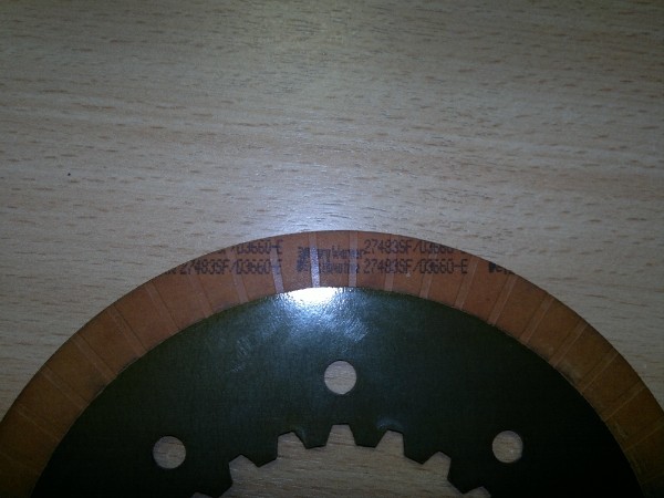

Номер BW на фрикционах
Судя по номеру и размерам, со старой (как в мануале поп переборке) муфтой идентична муфта от Форд Експлорера с раздаткой BW4406 .
Для нее есть аналоги оригинала

Сообщение Лёва » 11 янв 2012, 09:04
Перед новым годом попалась Сорента- корейка 02г на ней стояла муфта (очень похожая как на картинке №1). У нее диски с особенностью - фрикционная накладка приклеена только к одной стороне, На спидометре было 190000км. Менялась ли до этого или нет хозяин не знает, Но судя по всему в ту раздатку я первым залез, значит с завода так шло. Внимательно изучил состояние муфты - отличное, можно было бы и не менять. раздатка перебиралась в основном из-за износа цепи.
Думаю что ставь.

Сообщение deka » 11 янв 2012, 09:15
На моей (картинка N1) фрикционные накладки приклеены с обоих сторон только внутреннего диска.
А на наружних дисках их нет совсем.
Лёва
А на той соренте 2002года, на наружних дисках, были накладки?
Наверное, были. Иначе металл о металл будет же.
