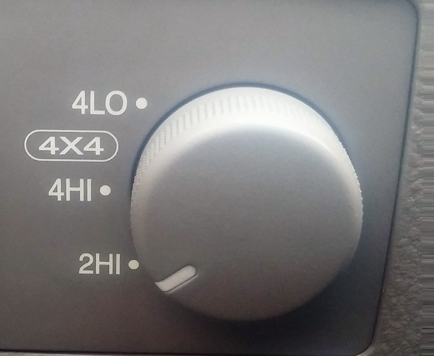

Подскажите как же работает Part-Time (BL). Суть состоит в следующем, выезжая со двора на дороге ледок и небольшая накатанная со льдом горка. Включаю 4HI, на панели как положена загорается индикация, что мост подключен. начинаю трогаться, а передний мост не подключен. Сбрасываю газ и через пару секунд повторяю трогание. Мост уже подключен. Что то мне кажется так быть не должно.

Передний мост так и подключается. По этому при вкл. ПП, нужно чуток подождать пока воздух в муфту подключения накачается и по тихоньку (не газовать) пробовать, а когда почувствуешь, что мост подключен, можно смело ехать. :(

Один раз было вообще интересно,попал в ледяную колею выезжая со стоянки. Авто стоит задними колёсами в колее и буксует при сброшенном газе, но так как передний привод разрешено включать на ходу я поворачиваю в положение 4hi происходит треск и привод подключился.

Может и разрешено... но вот мой метод: передний привод включаю на паркинге, сначала загорается индикация полного привода, затем секунд через 10 следует легкий трансмиссионный толчок.Привод включен без треска и грохота.Тоже самое на нейтрали, только толчок слабее.

Нее толчок это когда 4lo, то есть блокировка всех колёс. Там да не спорю, включается только при полной остановке авто.
А 4hi разрешено включать до 80км. Без толчком и рывков

поправь профиль заодно если парт-тайм.... между левой фарой и аккумулятором есть насос-нагнетатель?
Прилепи сюда фотку переключателя
