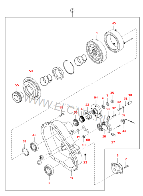

Rurikovich писал(а): Есть такая проблема, не отключается кардан в режиме 2Н, и никак не могу разобраться в чем причина до вскрытия раздатки. Чую какая то пружина должна быть, для возврата в исходное положение , но на схеме не вижу. Может кто подскажит :wink:
вот пружина на схеме
Отдельного номера у нее нет, я покупал детали 50 и 4, она была в комплекте.
Брать б/у - ну вот у меня валяется старая пружина, но где уверенность что она достаточной жесткостью обладает?
Посему, как писал ранее - если все гладко включается, и пневмонасос подключает перед, и нет ошибок - я бы вообще не трогал, ездил бы так.

Включается , то все гладко, но так ездить мне не нравиться. Накат хуже, соответственно расход выше, опять же нагрузка лишняя на раздатку. Попробую для начала сменить масло, авось поможет. Нет будем снимать и кумекать , как исправить.
Нагрузка на раздатку минимальна, она всего лишь крутит передний кардан, ни к чему не прикрепленный в 2H режиме.
Масло не поможет 100%. Ты же видел картинку, причем тут масло.
Перебирать раздатку - процедура не самая простая, кроме того вероятно что заглянув туда, захочется еще что нибудь поменять :)
Если будешь заказывать запчасти - обрати внимание, муфта по коду бьется в каталогах неправильно, приходит "шариковая", а надо "зубчатую". Этот вопрос уже поднимали как то на форуме, с фотографиями и правильным артикулом для парт тайм
