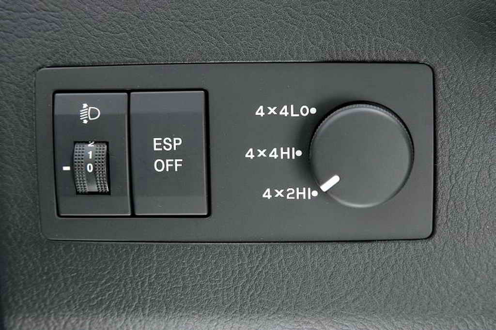

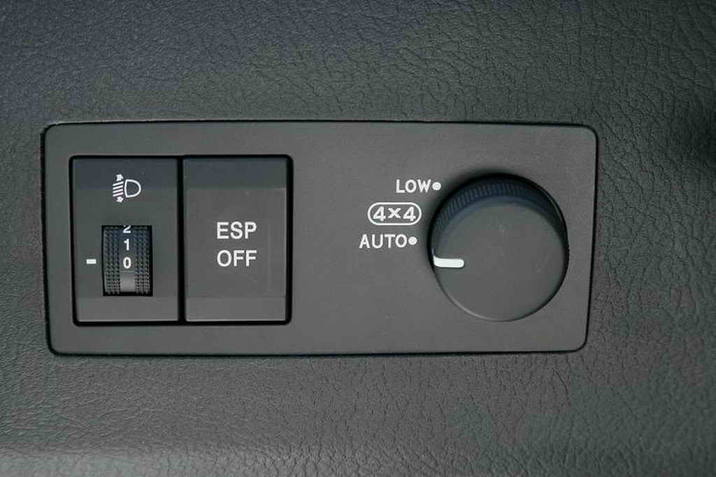

Сообщение иван таранов » 02 фев 2011, 11:57
вопрос: на каком из этих рисунков система TOD а где Part Time?
2 вариант
1 вариант

Сообщение val_grig » 02 фев 2011, 13:11
иван таранов писал(а):вопрос: на каком из этих рисунков система TOD а где Part T
Верхнее фото-ТОД, нижнее-Парт-айм
