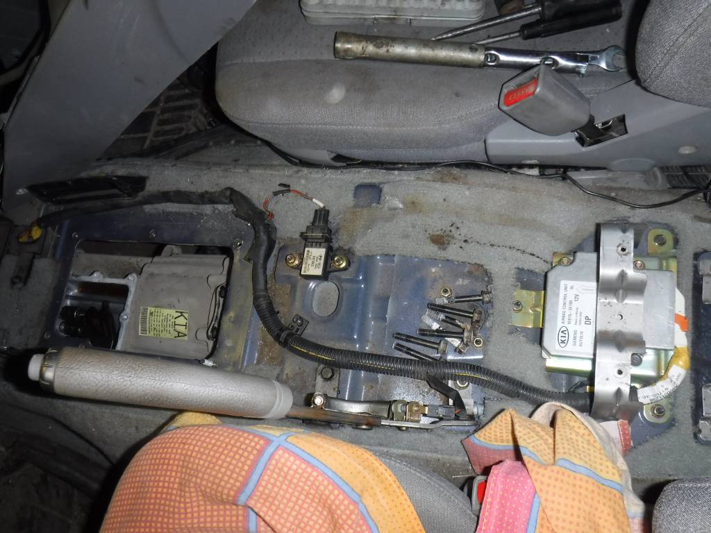

КСИ писал(а): Есть ещё какой-то крепеж? С салона что-то нужно откручивать?
Есть один болт. Нужно снимать кулису.

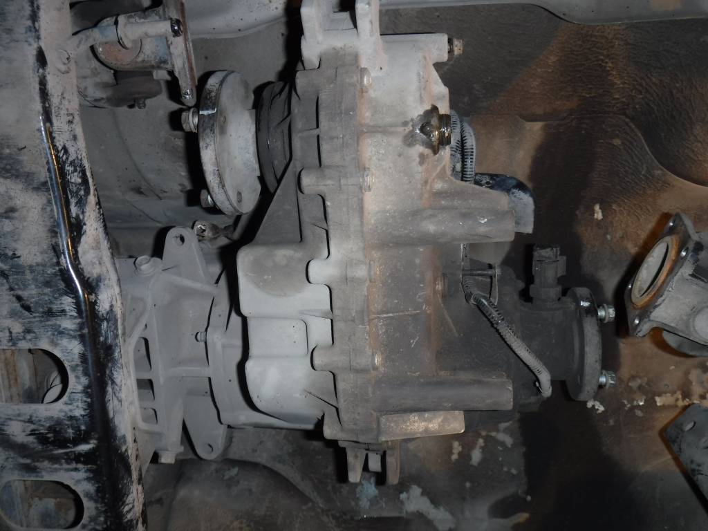

Сообщение КСИ » 31 авг 2016, 11:43

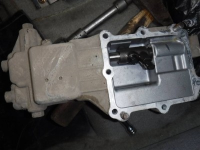

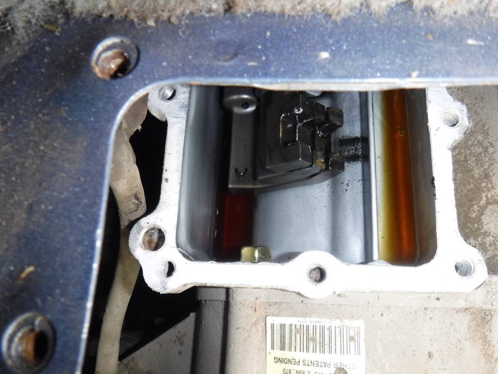

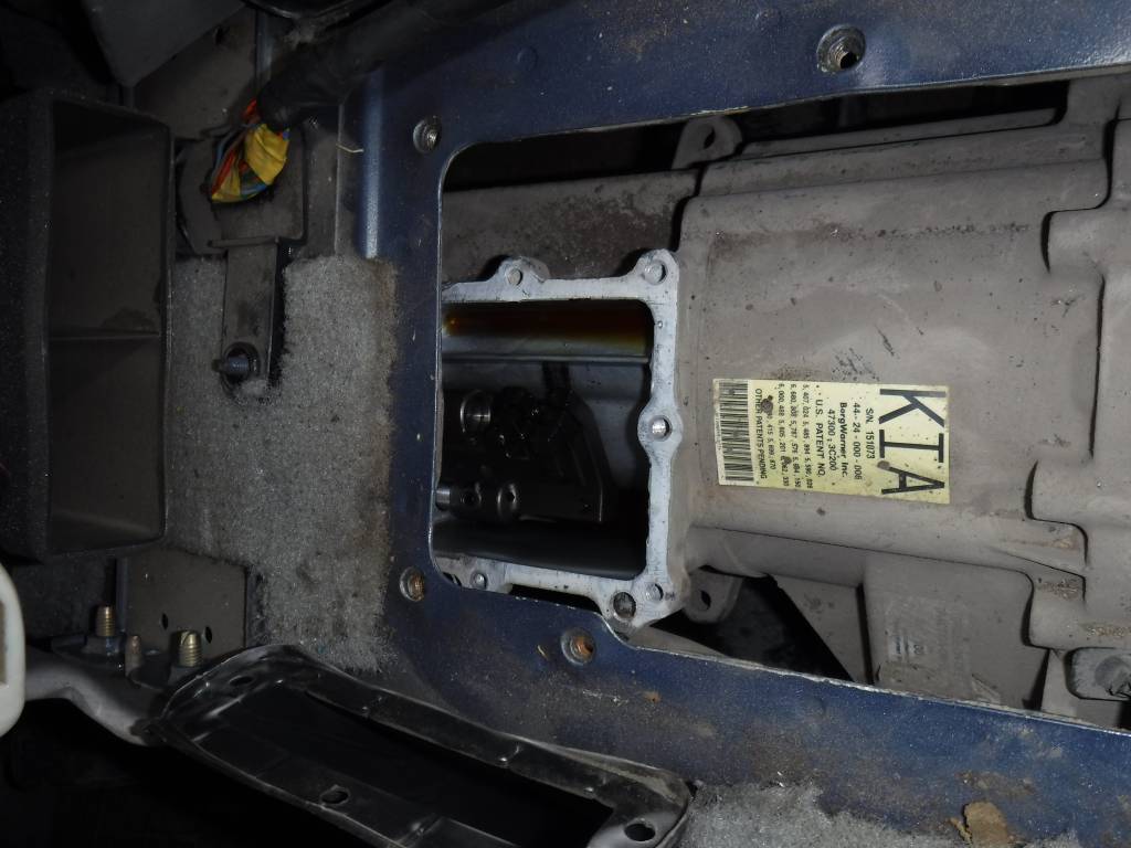

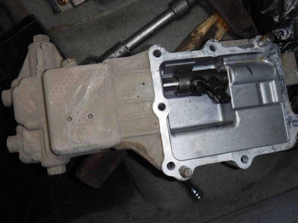

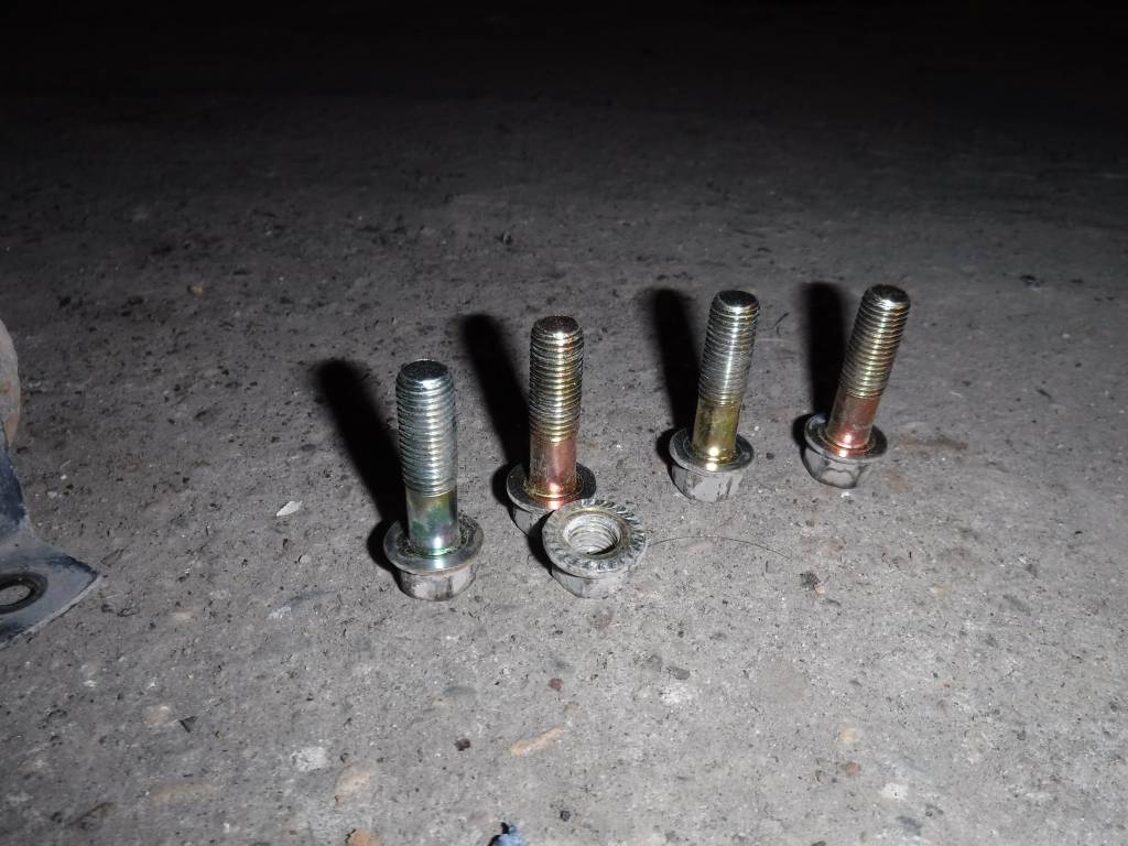

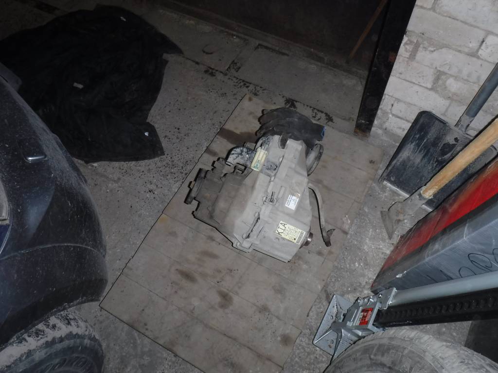

Раздатку снял. Точнее говоря свалил на себя) Не думал что она настолько тяжелая - рассчитывал килограм на 20, а там наверное все 35.
Начал вскрывать. Первые три торекса свернул ключем с трубой, четвертый срезало грани. Потом вспомнил что у меня есть ударная отвертка с такой насадкой.. Блин, что я сразу про неё не вспомнил.. Все остальные вывернул ею без проблем..
Остался один - срезанный.. Сегодня вечером сделаю в нем паз и выверну. Ну и займусь непосредственно заменой цепи и сборкой.
Путь к геморойному болту:
Крышка на закисших шпильках. Заипса сдергивать...
Снизу вот столько крепежа:
Плюс есстестна карданы и всякая требуха
Победа:

Снять одному реально? Если через лючек подвесит раздатку и опускать-поднимать. Как думаешь?

Re: Растяжение цепи в раздатке TOD
Сообщение КСИ » 31 авг 2016, 13:23
Ну я же снял один) Снять реально, только нужно какой-то "стол" под неё поставить в момент сдергивания. Резкая нагрузка она непонятно куда вильнет, а если скинуть на стол, то потом с него передвигать без проблем.
