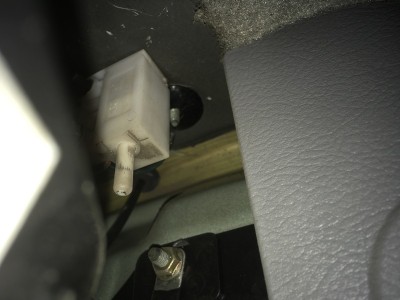

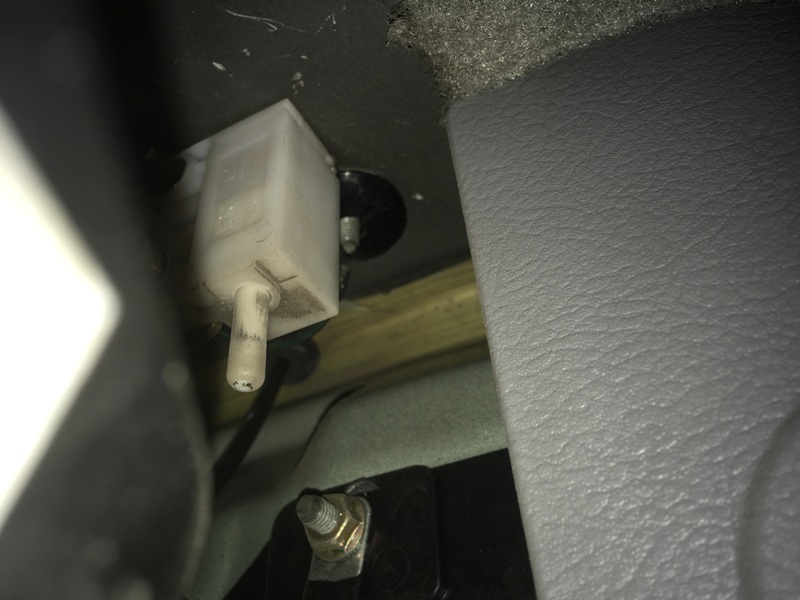

Сообщение Modern » 30 июн 2020, 23:42
КСИ писал(а):
Modern писал(а):Плохо искал. Второй выше стоит, неудобно снимается.
Можешь фото сделать?
У меня выше уже ось педали...
Там стоит два концевика. Один на запуск двигателя, второй на включение сервопривода.
Белый пластиковый - на двигатель. В металлическом корпусе - на раздатку. Он стоит напротив белого.

Сообщение КСИ » 02 июл 2020, 08:56
Теперь понятно. Спасибо.
Я вот этот металлический и разбирал. Никаких изменений(((
