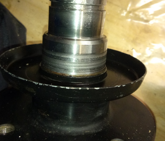

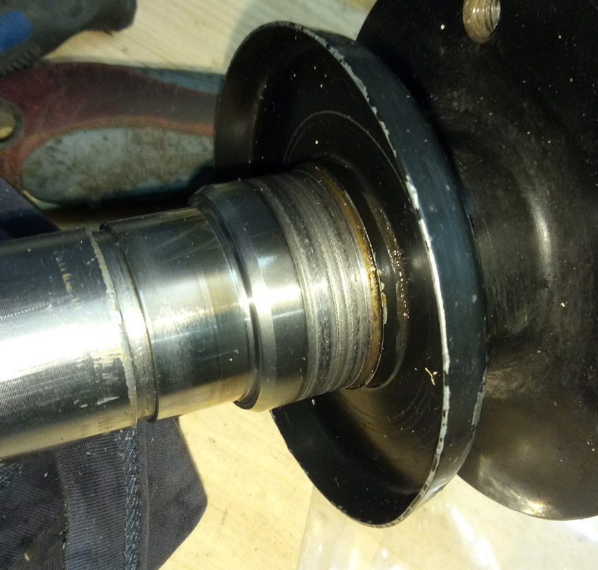

Второй раз за два месяца пришлось вскрывать раздатку. Засопливел новый сальник переднего кардана, причем сильно. Выявил выработку на валу, фото прилагается. Есть варианты продлить срок службы или менять на новый ? Hyundai/Kia47386-3C100 цена 11000.
Так же при подергивании вперед-назад за кардан есть люфт вала. все подшипники новые и оригинальные. Нормально ли это ? должен ли там присутствовать небольшой люфт ?

Лактайд и зашифровать.
Может и походит ещё.
Ну или наваривать и точить, чтобы наверняка.

Так перебрал уже. Месяц назад в раздатке было заменено : цепь, фрикционы, шестерни, подшипники и все сальники. После переборки пропали пинки на поворотах, передний привод стал работать как надо. Проехал 500 км и заметил течь сальника вала переднего кардана. Подергал за передний кардан, обнаружил небольшой люфт, подумал что стопорное кольцо обламало, от этого и течь сальника. Снял раздатку, вскрыл, все на месте, снял стопорное кольцо вала переднего, вынул и смотрю что на валу есть выработка. Как я ее раньше не заметил. Но старый сальник то не тек, а новый течет еще как.
Теперь думаю заказывать новый вал, но цена за кусок железа 11000 деревянных, душит. И так уже 45000 в нее вложил, но на этом эпопея не заканчивается.
Вот и думаю, может есть способ вал восстановить.

Можно наварить и прошлифовать, можно проточить запрессовать втулку и проточить под размер, а можно попробовать сальник 473144B000 такой как на задние фланец идёт!!
По поводу осевого перемещения можно убрать установив шайбу между корпусом и подшипником. Ширину шайбы промерять между подшипником и стопором.

Сообщение dreg » 02 дек 2019, 22:11
T34_by писал(а):Можно наварить и прошлифовать, можно проточить запрессовать втулку и проточить под размер,.
Спасибо. Тоже конечно такие мысли были, но интересно как это на практике ? Есть ли живые примеры такой работы ?
T34_by писал(а): По поводу осевого перемещения можно убрать установив шайбу между корпусом и подшипником. Ширину шайбы промерять между подшипником и стопором.
Буду пробовать. :wink:

Сообщение Modern » 02 дек 2019, 22:38
Люфт убрать подложив шайбу. Как выше и сказали. Мой мастер когда делал какую то регулировочную шайбу от кпп волги подложил. Вроде от волги :)) Люфт ушел. Можно попробовать сальник поглубже поставить . У меня на заднем фланце выработка, тоже бежало после ремонта. Глубже сальник посадили, сальник по целой части поверхности работает.

Сообщение КСИ » 02 дек 2019, 22:50
dreg писал(а):Есть ли живые примеры такой работы ?
Так работает куча оборудования на производстве.

Сообщение deka » 02 дек 2019, 23:23
Тоже засопливил передний сальник на АТФке почти сразу после переборки. А на трансмиссионнке почти сухо . Тыщ 170 прошла после, работает норм, всем доволен. Но выработка на валу поменьше была.
