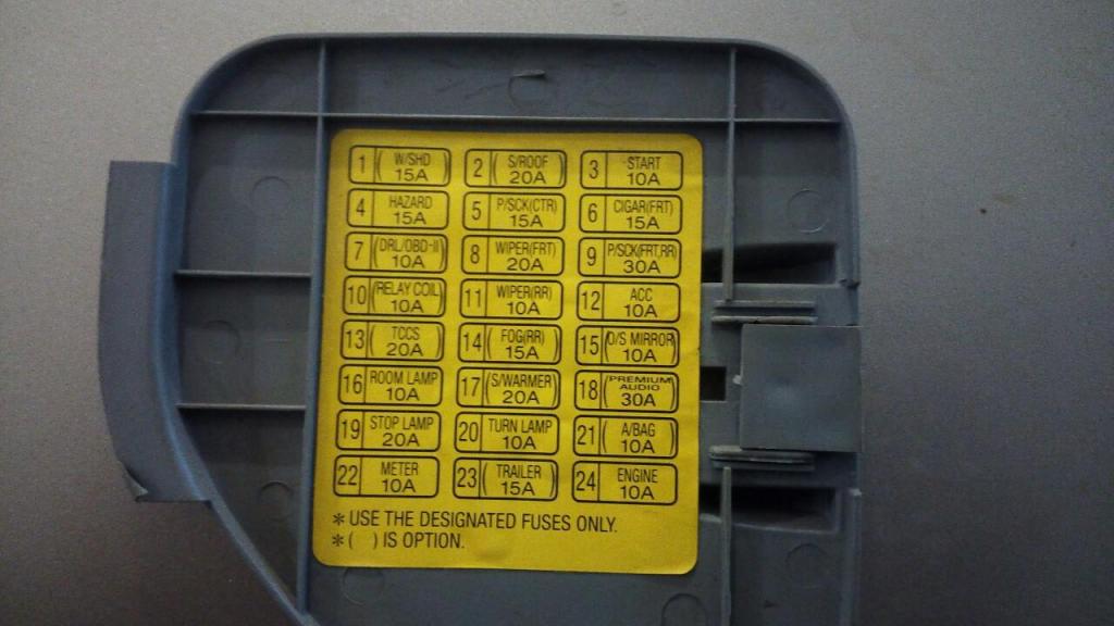

Сообщение VITcool » 07 июн 2016, 14:43
У всех такой набор предохранителей в ногах водителя?

Сообщение BlkDem » 07 июн 2016, 14:48
Рестайл/дорестайл отличаются номером. Но у всех должна быть такая бумажка, где указан пред TCCS 20А.
Добавлено через 1 минуту 22 секунды:
И вообще, если есть сомнения, выдерните ближний разъем из блока управления ТОДа. Если, после этой манипуляции, на соленоиде напряжение не пропало, ищите замыкание в "косах". Но мне такое развитие событий видится маловероятным.
