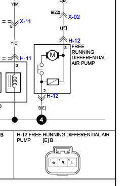

Сообщение Apach » 13 фев 2022, 19:48
Добрый вечер. Есть электрическая схема подключения насоса для подключения переднего моста? А то работать перестал. На прямую от аккума работает.
P.s. Схема не нужна, помпа начинает жужжать после воздействия на неё каким-нибудь предметом. Что это может быть?

Сообщение Evgeni39 » 14 фев 2022, 22:57
Начинает качать, если е*нуть по помпе? Плохой контакт. Может щетки стерлись. Судя по схеме, внутри стоит какой-то выключатель, наверное тепловой, и резистор что ли.

Сообщение DiCh » 14 фев 2022, 23:52
Выключатель по давлению. При определенном давлении насос отключается.
