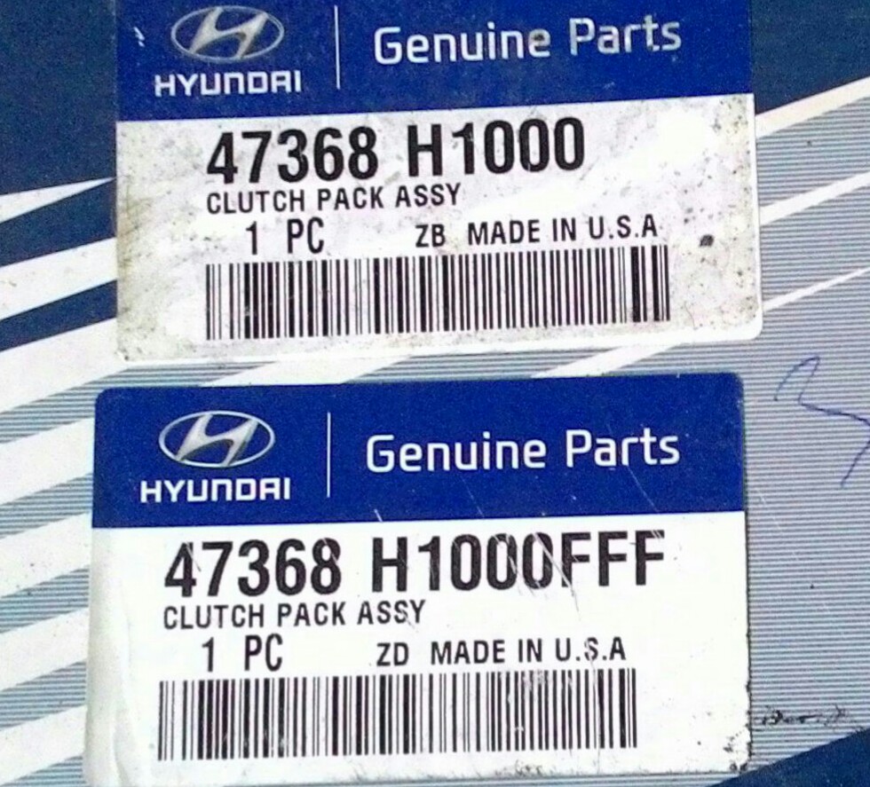

Сообщение Cacktus » 09 июл 2017, 13:15
Vladimir1974
брал с FFF, которая дешевле, не нашел отличий с той, которая стояла с завода.

Сообщение Vladimir1974 » 09 июл 2017, 19:51
Спасибо, уяснил! :) Будем брать с FFF (если не видно разницы, зачем платить больше?)

Сообщение Cacktus » 09 июл 2017, 21:26
Vladimir1974 писал(а):Спасибо, уяснил! Будем брать с FFF (если не видно разницы, зачем платить больше?)
завтра сфоткаю упаковку, по-моему там оба кода были, и с FFF, и без.

Сообщение T34_by » 09 июл 2017, 22:47
Вчера ставил .......FFF, всё ставится без проблем , вместо родных!!!

Сообщение Cacktus » 10 июл 2017, 13:14
На упаковке было две наклейки с партномером, одна поверх другой,
сверху с FFF, а под ней без...

Сообщение Vladimir1974 » 10 июл 2017, 14:16
Спасибо! Забавно, конечно - ох уж эти маркетологи :evil:
