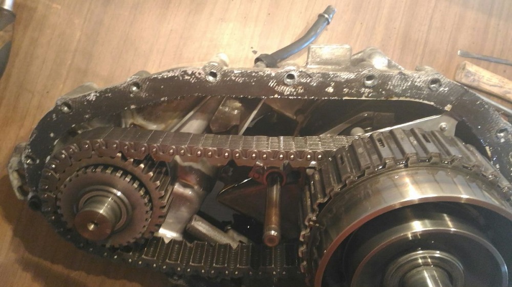

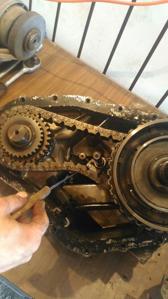

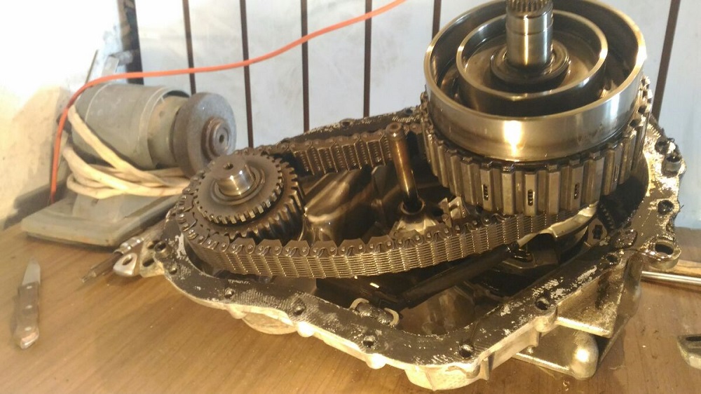

На выходных скинули ТОД. Ох уж и гемора оказалось с 3мя верхними болтами и гайкой шкфива заднего кардана.
Вопрос по запчасти, стоит ли ее менять. не нравится ее цвет закаленный - синеватый, кроме нее везде цвет в норме.
провис цепи
vavka

Сообщение vavka » 30 авг 2016, 11:35
Снимал, потому как цепь трещала, потом появился свист - видно на фото длину цепи. Датчик заднего кардана оборван и не вытаскивался - выбил изнутри. Заодно и передний выбил, вдруг тоже слягет, чтобы не разбирать раздатку в дальнейшем.
А болты мне интересно как народ отстегивает. верхние 3 болта. У меня неплохой инструмент, но я не смог их открутить (рожковые, накидной-рожковый, просто накидные, головки, головки с карданчиком - все испробовал). Пришлось разбирать салон и снимать лючек. После сверху рожковым и накидным-рожковым скрутил эти болтики.
А гайку шкива кардана заднего часа 2а выстукивал зубилом, прикепела. Пока вклам не разбил ее - она с места не стронулась.
