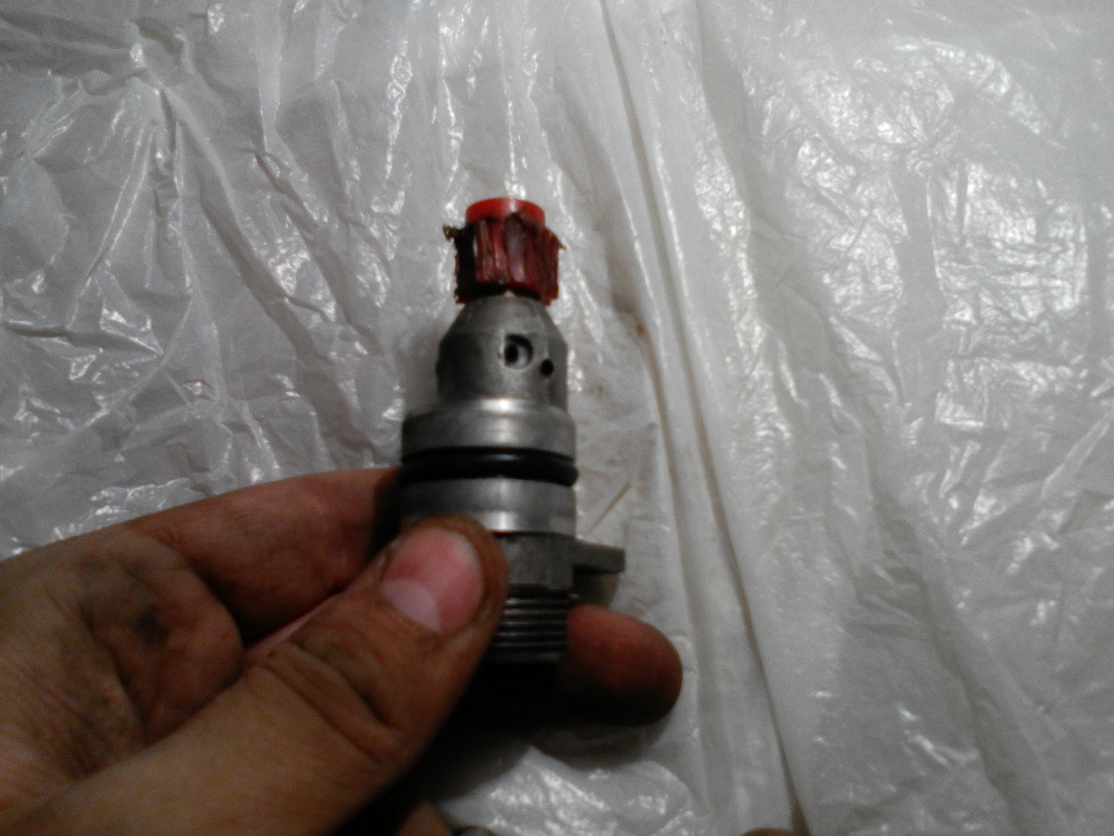

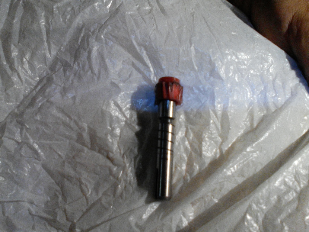

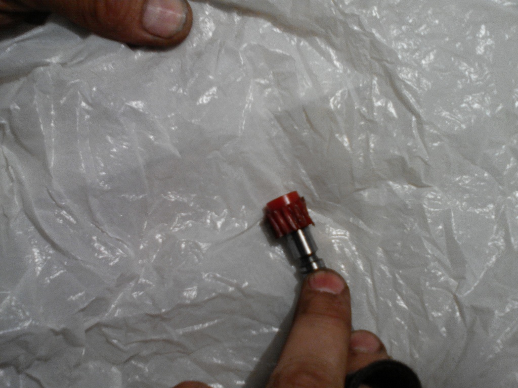

Кто нибудь знает почему может съедать шестерню датчика спидометра? уже вторая за три месяца. раздатка EST. В спецтеме ни чего подобного не нашёл

Сьедает как? Край, посредине или полнстью. Что бы получить ответ, надо правильно задать вопрос. И фото желательно. Причин может быть куча. От разбитого подшипника или посадочного места, до неправильной толщины шайбы. И много еще чего. Так что, давай подробней и сфоткай проблему.

Сообщение ShkaletaAV » 18 авг 2016, 13:44
Stas32 писал(а):ShkaletaAV
Как и просили добавляю фото, есть ещё видео. как вам его предоставить?
Добавлено через 19 минут 4 секунды:
Имеется осевой люфт 5мм заднего вала (вперёд-назад), привод спидометра при этом вращается. ранее в этой теме мне сказали, что ничего страшного так и должно быть.
А это второй, егосъело больше
Ещё первый
Это первый

Re: Переборка раздатки TOD. Есть вопросы.
Сообщение Stas32 » 18 авг 2016, 16:31
Фланец заднего кардана имеет осевой люфт, это не страшно. А продольного люфта нет? Так слизывает зубья если зажимается вал привода. При установке, по глубине, не упираться шлицевой в противоположную сторону? Вал смещен относительно центра посадки, может здесь есть кака то тонкость? Я при замене подшипника вынимал косую шестерню и крутил датчик на месте, он должен крутиться практически невесомо а судя по фото, вал сильно чем то зажат. Выработка видна очень хорошо. Как проверить на собранной раздатке не готов подсказать. Возможно надо посмотреть куда упирается вал датчика, вставив только снятый вал от него. Промерить глубину установки вала и арифметически сложить с глубиной установки датчика. По другому без разборки не получится.

Stas32 писал(а):Фланец заднего кардана имеет осевой люфт, это не страшно. А продольного люфта нет? Так слизывает зубья если зажимается вал привода. При установке, по глубине, не упираться шлицевой в противоположную сторону? Вал смещен относительно центра посадки, может здесь есть кака то тонкость? Я при замене подшипника вынимал косую шестерню и крутил датчик на месте, он должен крутиться практически невесомо а судя по фото, вал сильно чем то зажат. Выработка видна очень хорошо. Как проверить на собранной раздатке не готов подсказать. Возможно надо посмотреть куда упирается вал датчика, вставив только снятый вал от него. Промерить глубину установки вала и арифметически сложить с глубиной установки датчика. По другому без разборки не получится.
Люфт радиальный примерно 1 мм. А по глубине его как регулировать? там по моему только одно положение.
Добавлено через 3 минуты 7 секунд:
Раньше была ещё большая вибрация из-за погнутого заднего фланца, это может быть причиной?

Сообщение Stas32 » 19 авг 2016, 13:26
ShkaletaAV писал(а):Люфт радиальный примерно 1 мм. А по глубине его как регулировать?
Этот люфт вызван износом или подшипника или, скорее всего, посадочным местом корпуса.(гнутый фланец говорит о том, что был какой то механический удар). 1 мм не критично. А сам вал не погнут? По глубине датчик скорости можно отрегулировать путем добавления прокладок между датчиком и корпусом. Но это при условии, что шестеренку датчика зажимается при затягивании болта крепления датчика. В общем надо все щупать руками и замерять. Ищи, почему зажимается шестеренка датчика.
