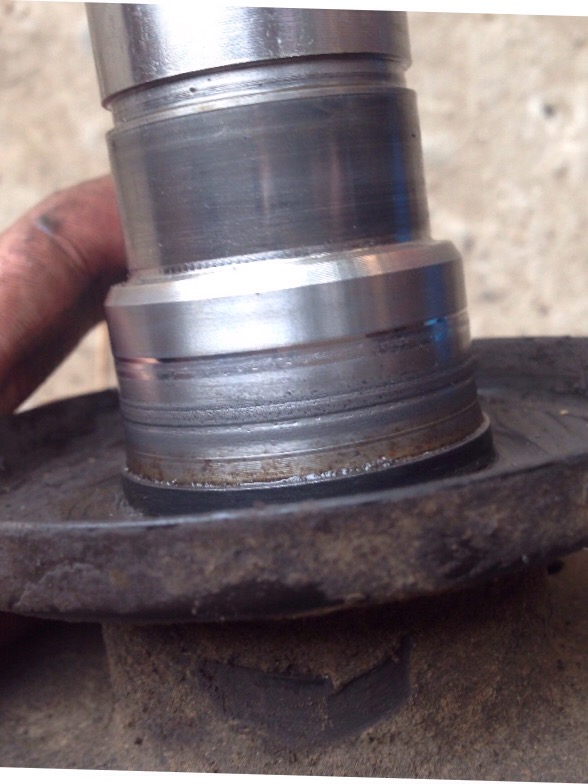

Я так понимаю это не айс? Осевого люфта нет, т.к. раздатка не ТоД, штопорное кольцо стоит, но выработка на валу имеется о чем говорят мелкие канавки от как ни странно как новых подшипников и это при пробеге в 170тыс., хотя мне кажется сматывали ещё его, стрелка прыгает. Бортик сальника должен касаться чашки?

svoloch писал(а):Я так понимаю это не айс?
Если для себя,то я бы поменял нафиг :)

Да ничего там нет криминального. Манжет, при установке, забей или ближе или дальше от места старой установки и еще столько же отработает. У меня бортик не касается.
