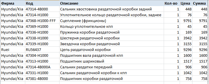

запчасти Экзист:
Большие сомнения были по цепи и пакету фрикционов, но как ни странно подошло всё.... это к вопросу на который не увидел ответ. Пакет фрикционов под номером Экзиста 47368-H1000-FFF.

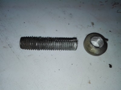

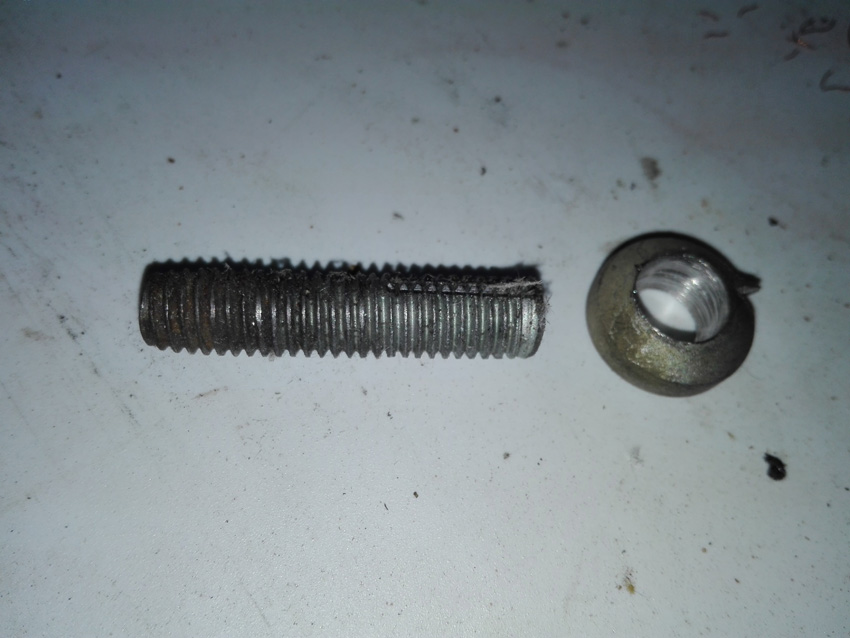

Это у кого не выкручиваются винты торкс Т40... высверливал сверлом на восемь но до резьбы. Потом ломал головку, остаток тела под хороший шпильковёрт!!!

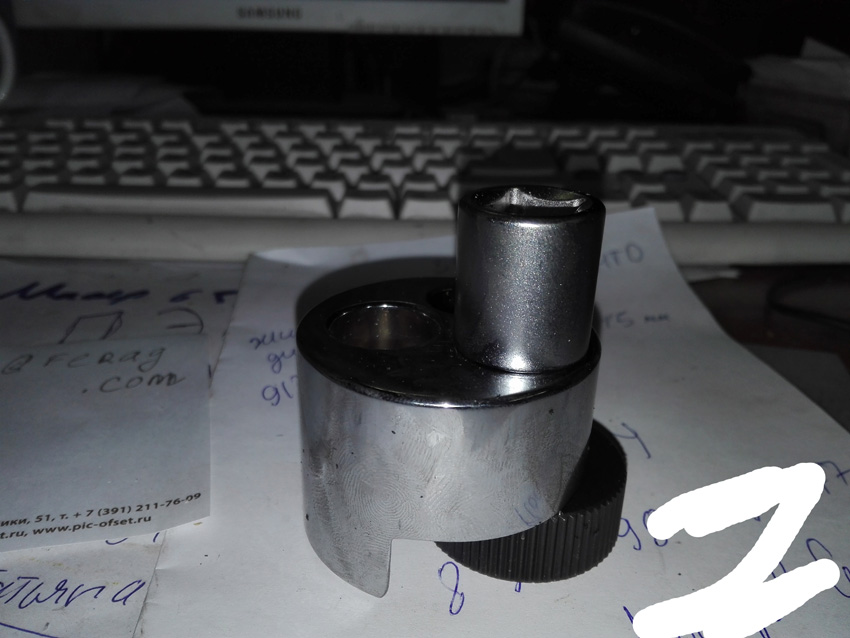

шпильковёрт

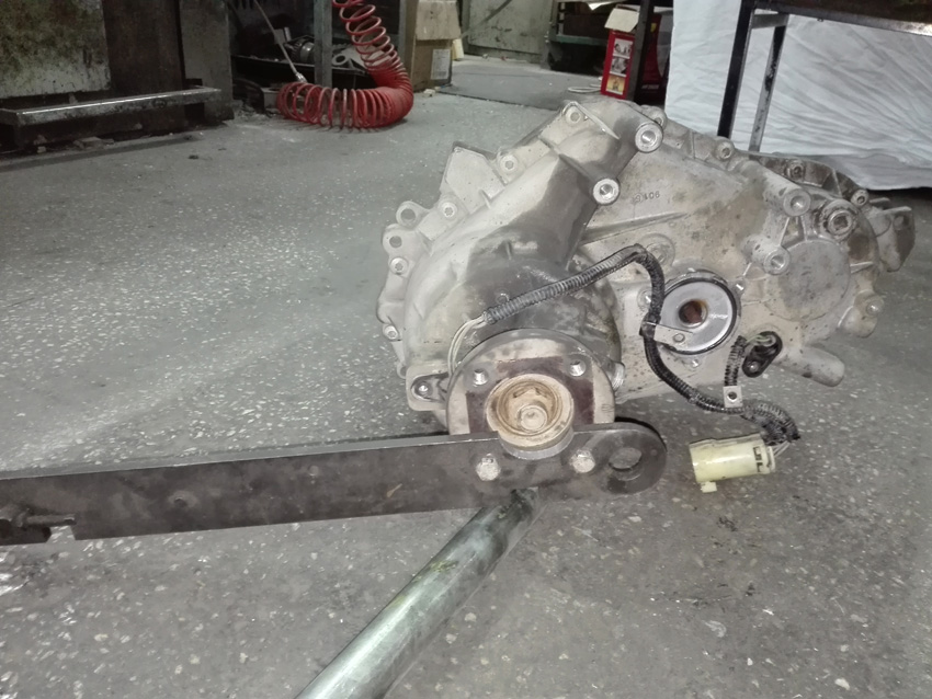

Приспособление для откручивания фланца кардана

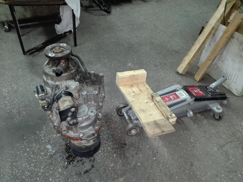

демонтаж раздаки с машины без ямы с помощью подкатного домкрата
