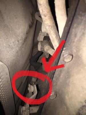

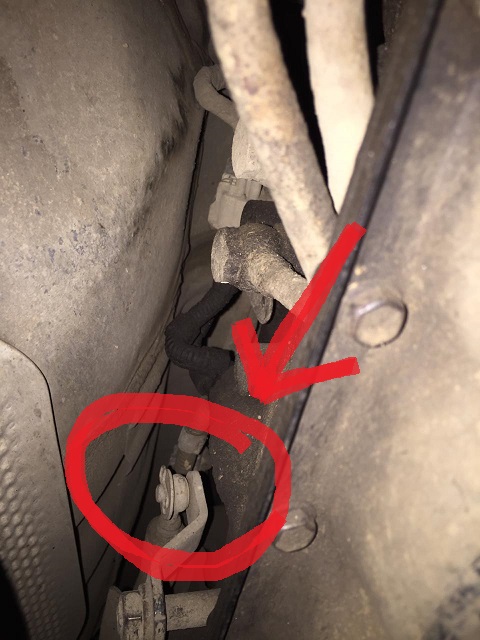

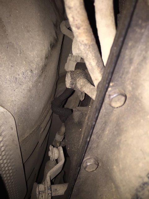

Так вот,ошибка 705- датчик положения акпп(он же ингибитор),если его нет на коробке то куда посоветуете смотреть?
Уже 2 раза глохла прям на ходу,коробка отказывает.Хорошо что без проишествий.
На фото видно что трос от селектора не к ингибитору приходит.

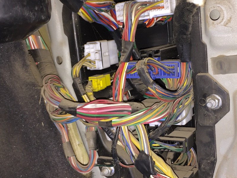

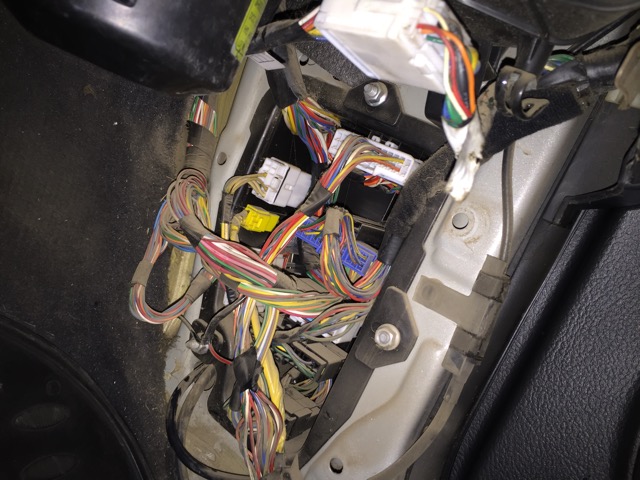

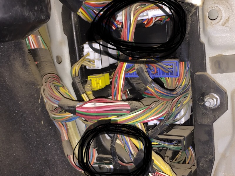

Сегодня нашёл о каких разъёмах шла речь. Подскажите какой из них тот что отвечает за коробку и ещё один момент. К одному из проводов подсоединили что то стороннее. Что это за разъём? И есть ли у кого информация что там за разъемы вообще есть?
Добавлено через 2 минуты 47 секунд:
Вот разъём и какой то провод.

Сообщение Tulyak » 11 ноя 2018, 18:30
КАжется большой белый разъем, который под синим. И второй белый большой выше синего. Но для профилактики можно поочереди пройтись по всем. Где что не помню, надо в GDS лезть смотреть. Начните снизу или сверху.
