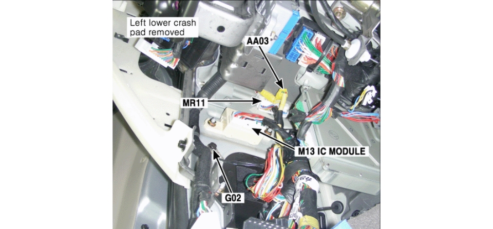

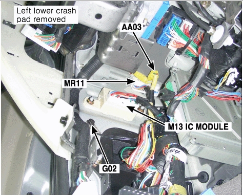

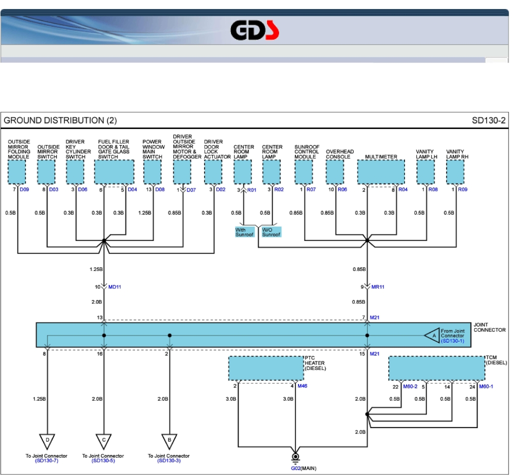

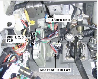

Сообщение Evgeni39 » 24 сен 2019, 23:19
Vladimir1974 писал(а):Побежал проверять контакт на "массу"
На рестайле дизеле масса блока управления АКПП подключается в салоне с левой стороны, под приборной панелью.
Проверьте сначала разъемы M60-1 и M60-2 на самом блоке управления АКПП
Затем, точку подключения массы G02:

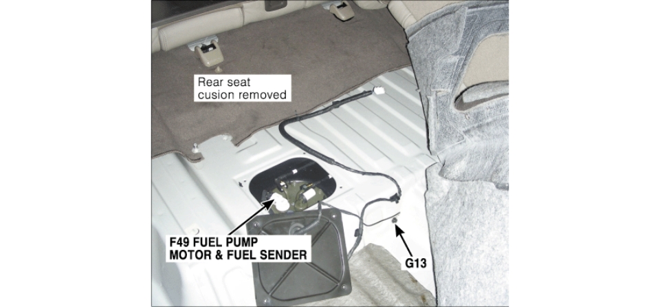

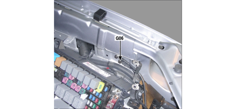

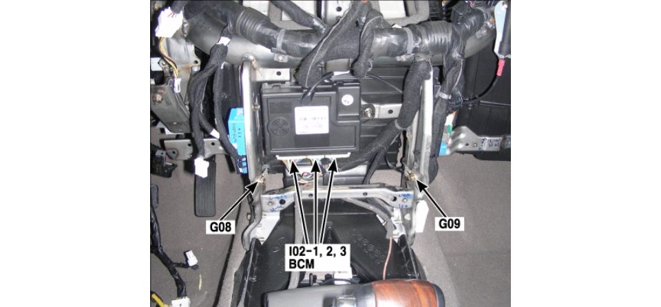

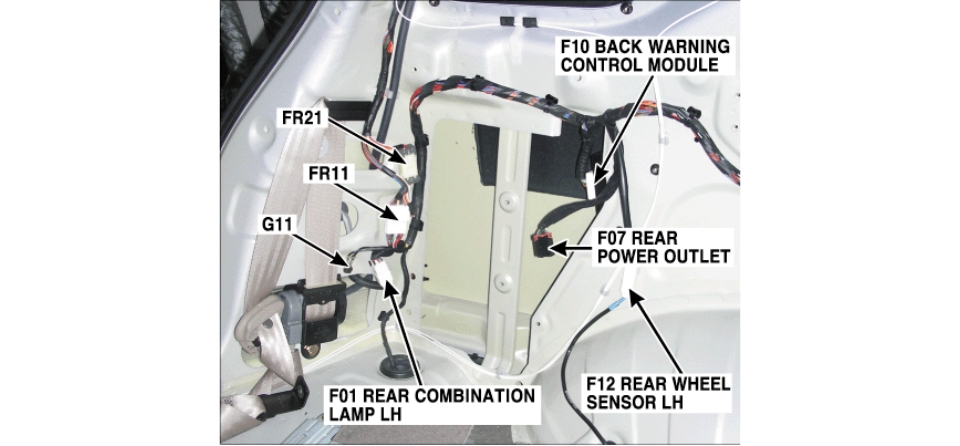

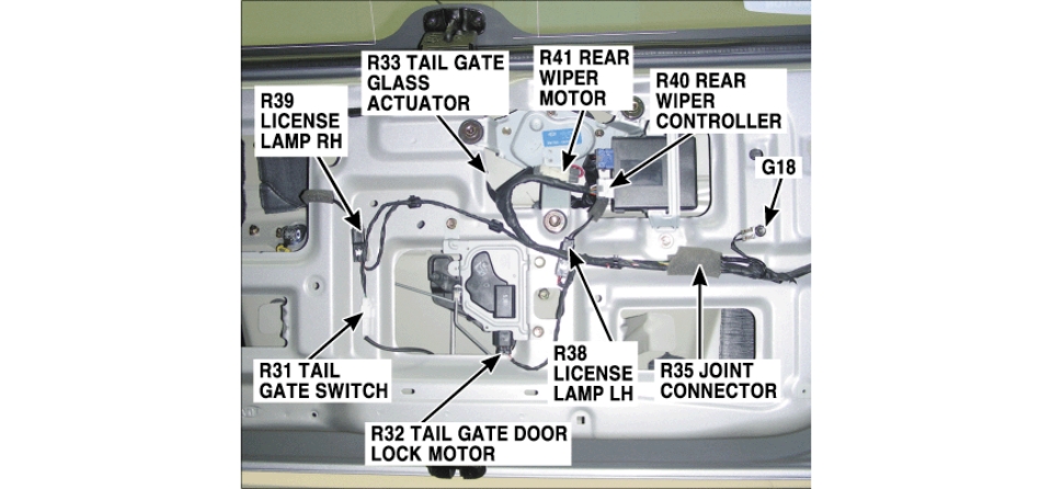

Re: Толчки при переключении пере-ч на АКПП(норма ли это?)

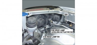

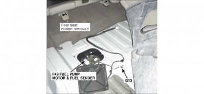

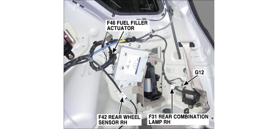

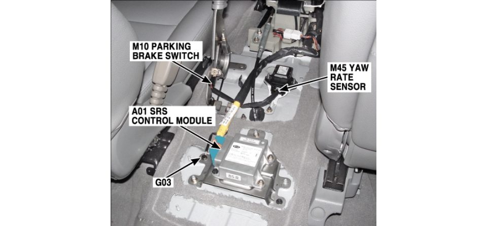

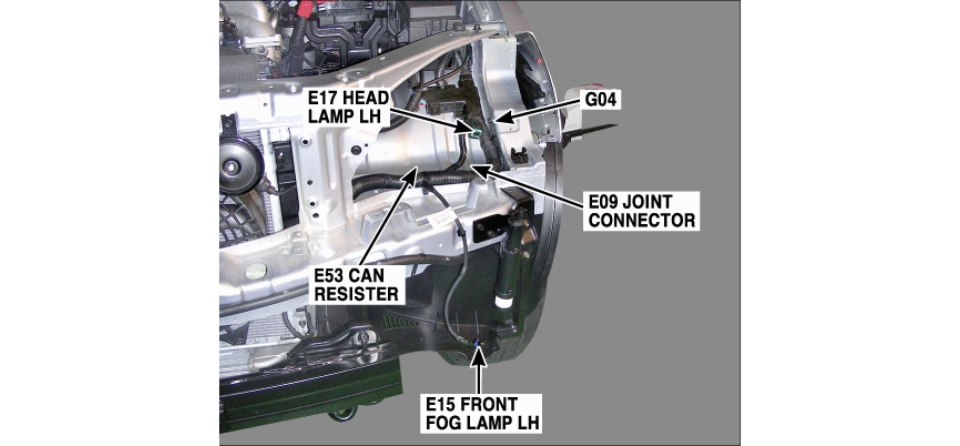

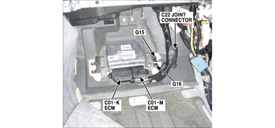

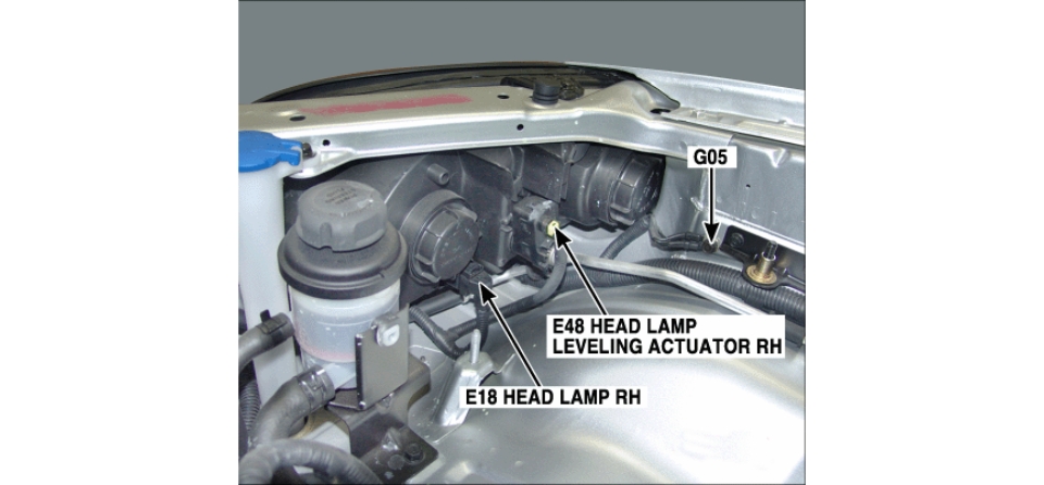

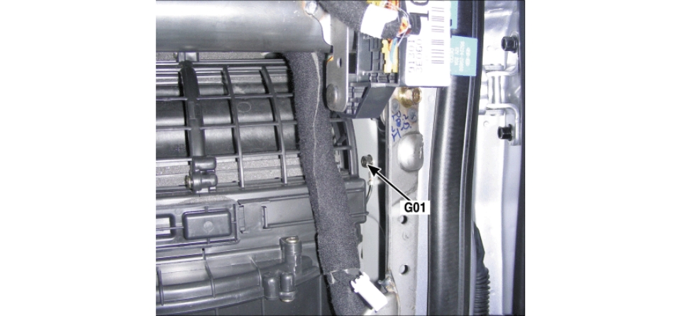

Сообщение Evgeni39 » 25 сен 2019, 21:56
Вот все точки G дизельной рестайловой соренты.
Информация из KIA GDS.
