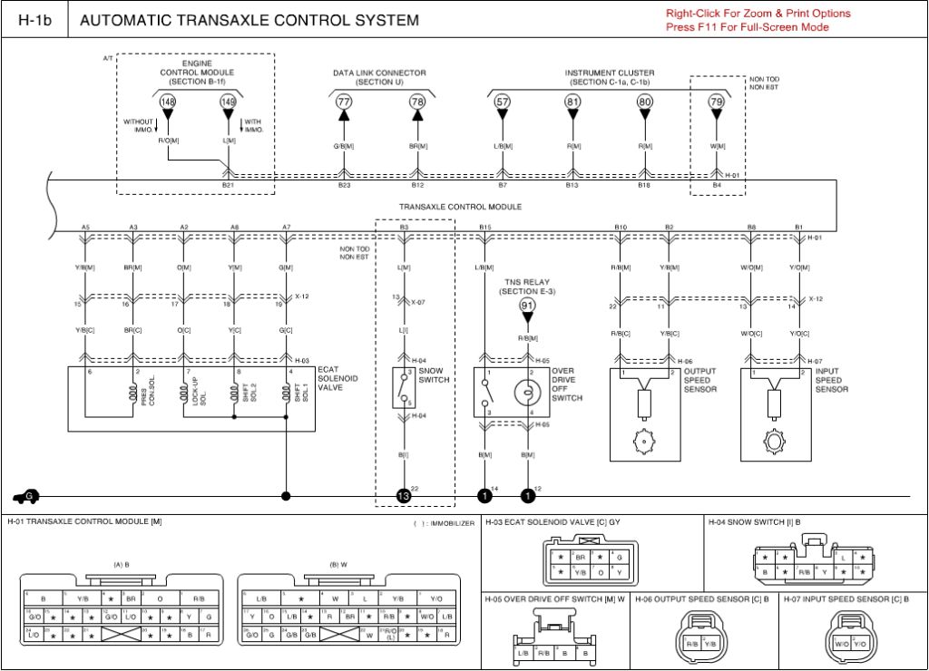

нужен кусок схемы, отвечающий за работу O/D. может коллеги помогут со схемой. самостоятельно мне найти не удалось.. :oops:для включения режима "O/D off" требуется выполнение ряда условий, как я понимаю.
вот по схеме эти условия можно поглядеть. ну и продиагностировать.
зы: электрика - не сильная сторона корейцев :D
нашел выложенную Игорем ShineOn схему. буду копать.
мда... куча файлов на Flash. :(
нашел свитч, отвечающий за овердрайв... начну с него.

Анализируя весь топик, прихожу к выводу, что дело, однако, не в бобине! :D
Надо просто прозвонить кнопку...
ибо
Александр Л. писал(а):Я потом полез разобрал рычаг (снял весь пластик) и обнаружил перелом провода, соеденил и всё пошло...
вопрос номер 2: как добраться до кнопки? Есть опыт, коллеги?
