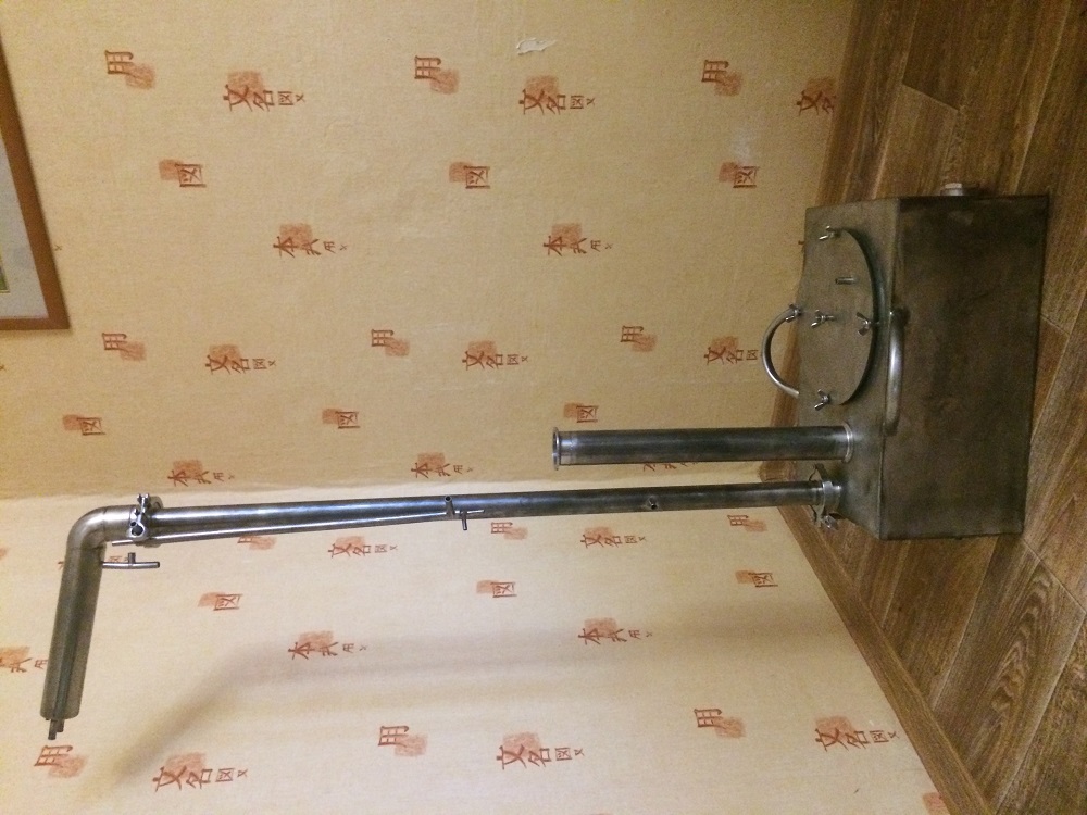

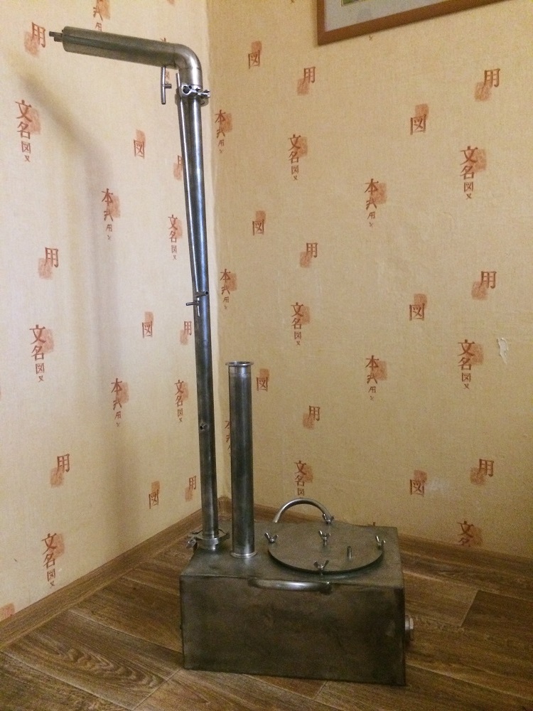

Вот, аппаратик соорудил. Брагу поставил. Скоро испытания.

чем набит? какая автоматика? диаметр трубы? Судя по всему высота метра 1,5 будет со второй царгой?

папа Миша писал(а):чем набит? какая автоматика? диаметр трубы?
Наполню насадкой медной 3х3, сейчас дорезаю. Автоматика будет такая: регулятор мощности, клапан отбора, который управляется через ШИМ. Датчики в царге и в баке. На форуме самогонщиков заказывал. Высота основной царги - метр, 38-я. Делал под газ, выше не влезает. Вторая 51-я, 400 мм. Думал использовать для перегона браги в СС. Если на газу не понравится - закажу еще одну 51-ю. Чтоб было 1600-1700 мм. все вместе.

А бак такой формы, что бы ставить на две комфорки сразу, и что за приблуда с боку, это кламп под тэн или сливная крышка, и почему нет дифлегматора, и самое интересное, почему трубы разного диаметра, обычно переходы идут с большего диаметра на меньший, а у тебя наоборот, в чем хитрость.

Сообщение Дзержинский » 06 мар 2017, 09:19
Да,бак на две конфорки. Деф наверху,как без него. Сзади отверстие под тен. Думаю, если на газу не пойдёт, на тендер перейду. Одна царгу для браги 51-я. Метровую для НДРФ.

Re: Самогон - как много в этом звуке...
Сообщение Николаевич » 06 мар 2017, 13:43
Дзержинский писал(а):Да,бак на две конфорки. Деф наверху,как без него. Сзади отверстие под тен. Думаю, если на газу не пойдёт, на тендер перейду. Одна царгу для браги 51-я. Метровую для НДРФ.
На верху у тебя холодильник, а дефа нет.
