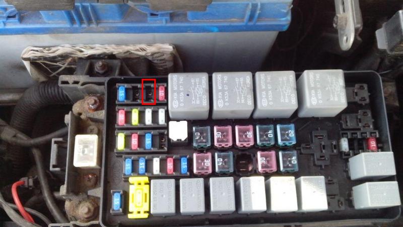

Сообщение sisan82 » 16 фев 2015, 23:27
Lugavik писал(а):отсутствует коммутация цепей питания через замок зажигания
Этот фактор не исключается тем, что если машина не заводится, то она не заводится и с автозапуска?
Lugavik писал(а):через головные реле блока предохранителей моторного отсека
Это те реле (4 шт), которые находятся в отсеке с предохранителями? (на рисунке во вложении)

Сообщение Lugavik » 17 фев 2015, 09:05
sisan82
ДПКВ пока не трогаем, он рабочий :) первопричина в отсутствие электропитания на ЭБУ, отсюда и плясать с поисками неисправности.
С этой задачей может справиться только толковый электрик, а как-то угадывать, без соответствующих замеров по электроцепям - пустое дело.
