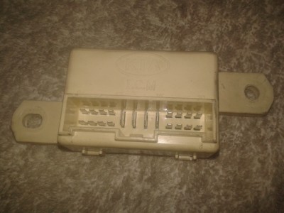

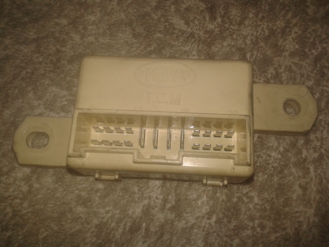

Сообщение Stas32 » 08 апр 2016, 08:43
Это может глючить замок/блок кнопок в водительской двери. Еще, часто ломается/перетирается шлейф проводов между кузовом и дверью в резиновом кожухе. Нужно к толковому электрику обратиться. И еще раз повторю
nichipor писал(а):Дед Эндрю писал(а):
Всё туда же. Два реле управления, одно на закрытие, второе на открытие
Там десяти-контактные реле стоят и управление замками очень интересно организовано.
ИзображениеТочно не вникал, но при работе ЦЗ сигнал идет сразу на два реле. Ввиду отсутствия таких релюшек в продаже, я заменил блок целиком. Цена на тот момент в районе 350 руб. за новый была.
