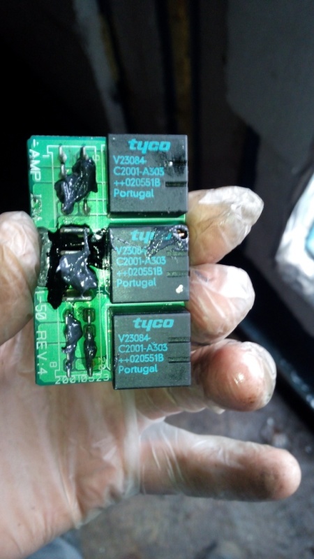

не закрывалась. вскрыл блок реле, на реле дырка, много налёта от воды, короче полтыргейст . заказал новую.
Хотя поставил, все работает. Чистка и ВД 40.
После чистки ВДхой, и смазки контактов все заработало :D :D :D . заливал капитально !

Ребята, мне нужна одна релюшка с блока который выше сфотографирован. Может кто продаст?

А вообще стоят в блоках сигнализаций подобные, можно подъехать к установщикам думаю отдадут за копейки. Ещё есть тут
http://moscow.electro-gid.ru/v23084_c20 ... 327130.htm Цена: 786 руб.
http://electronica.bashel.ru/?item=88-38-73 -- 350р
но дешевле заказать наш блок, там их три :D
нашел на форумах.
..Вот эти релюшки TYCO V23084-C2001-A303...
Возможные аналоги:
HONGFA: JQC-16F(HFKD)
HONGFA: JQC-16FV(HFKDV)
ZETTLER: AZ934/935
TYCO: V23084-C/S
SIEMENS:V23084
FEME: CV22

Я сегодня 20 блоков сигналок раскрутил. То, что релюшки там стоят я знаю, раньше выбрасывал, а сейчас ни в одной не нашел. А какой номер нашего блока блока?

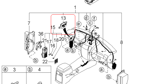

91110-3E880 наше реле. (картинка №13)
в сигналках аналоги стоят, там другой номер будет, возможно из списка выше. начинать надо с поиска по размеру и по лапам. (инфа с различных форумах, не только у нас эти реле летят)
хотя повторюсь, мне помогла чистка зубной щёткой с заливкой WD.

Заказал. Цена вопроса всего 500 руб. Это блок в сборе будет?

А не проще было впаять реле от сигнализации. Такие я точно видел. Обратится к установщикам, думаю подобрали бы. Но то, что есть фото, это хорошо, по крайней мере можно заранее что то подобрать.

Пришла. Коробочка в сборе. Старую отключил, новую включил. Сейчас все работает. Жду сырую погоду. У меня только в сырости замки не открывались а двойное запирание создавало проблемы. Двери даже изнутри нельзя было открыть.
