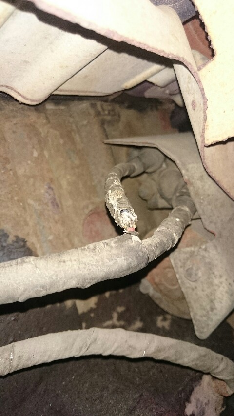

Сообщение runner_Perm » 14 апр 2017, 07:31
Намедни завожу машину, толчок и все. Стартер работает, слышно что моторчик крутится, а коленвал не прокручивает. На веревку и в сервис. Диагноз: сломался вал. Ни разу такого не встречал в своей жизни.
Стартер заменили на неоригинальный. У старого уже щетки на замену тоже просятся. Причем у всех снашиваются больше щетки которые к статору приварены.
Сейчас буду старый восстанавливать.
В связи с этим вопрос, есть у кого то ненужный целый вал? Готов купить занедорого.
Ниже фото.
