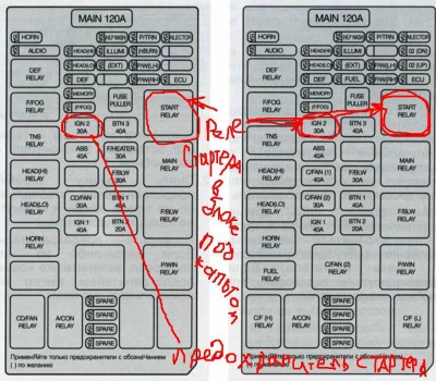

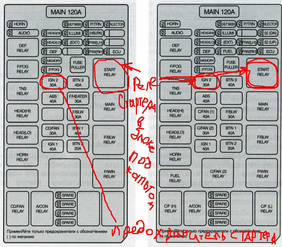

Re: Иногда не крутит стартер
Сообщение Krasniy98 » 20 мар 2016, 11:12
Реле стартера
Последний раз редактировалось Krasniy98 21 мар 2016, 12:53, всего редактировалось 1 раз.
Сообщение Gubkin » 20 мар 2016, 11:59
это не реле стартера
иначе что такое START RELAY
Сообщение Krasniy98 » 21 мар 2016, 12:48
Извиняюсь, это предохранителб, реле справа от него START RELAY
Добавлено через 19 минут 2 секунды:
Ситуация была как у большенства в этой теме. Заглушил машину, через 10 мин поворот ключа зажигания стартер молчит! Паника и куча не нужных советов от очевидцев. Прочитал тему, много полезных советов, но алгоритма действий нет. В итоге друг электрик и 15 мин. работы. Машина завелась и я спокойно уехал. Причина в плохом контакте на стартере, фишка на тонком проводе окислилась. Алгоритм действий: 1) постановка диагноза - при повороте ключа реле стартера щелкает (исправно), втягивающее на стартере не срабатывает. 2) варианты неисправностей: нет минуса из-за плохой массы на двигателе или нет плюса с реле на стартер (обрыв). В итоге второй вариант нент плюса. Инструмент: индикаторная отвертка, ключ на 10 и головка с воротком на 12 для снятия корпуса с воздушным фильтром (движок 3,5 бензин). Если есть вопросы могу описать более подробно.
