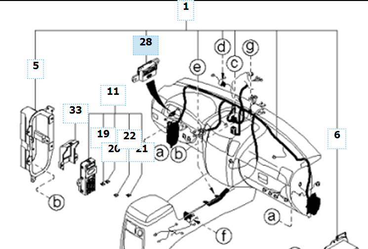

Не могу никак найти реле закрывания дверей (не работает автозакрытие). Облазил вроде всю левую стойку в ногах, заглядывал под приборку. Стоит на стойке один белый блок предохранителей, как в сообщении: download/file.php?id=13357&mode=view
Реле не видно нигде. Подскажите хоть в какой стороне от этого блока искать?

Re: Не закрывает центральный замок
Сообщение Chief » 23 ноя 2012, 14:40
Смотри выше блока предохранителей бежевая коробочка размером примерно 80х40х20. В ней и смонтированы эти релюшки. меняется весь блочок в сборе

Сообщение fater » 23 ноя 2012, 18:38
Chief писал(а):Смотри выше блока
и немного вправо.RELAY-I.C.M.91110-3E880 вбей в каталоге номерок, увидишь где и какая из себя,эта коробочка.

Сообщение Chief » 24 ноя 2012, 00:17
№ 28 - реле центрального замка
